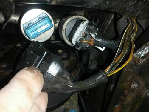

Ich hatte das auch mal, damals hatte ich sie nach dem Befüllen nicht gestartet bekommen, später auf der Autobahn ging sie im Sekundentakt an / aus.. Auto ruckelte extrem. Mit OP-COM konnte man glaub auch den HD und ND Druck auslesen und ich glaube der HD Druck war über Maximum.
Nachts hat sich das Kältemittel dann wohl etwas verteilt weil den Tag drauf wieder Autobahn schaltete ich sie an und sie lief einwandfrei und danach noch fast 2 Jahre bis zum Verkauf. Denke die Kombi 35 Grad Außentemp plus volle Anlage hat den Hochdruck ans Limit gebracht.
Davon ab, prüfe mal das Kabel unten an den beiden Druckgebern, meins war ein Jahr zuvor durchgescheuert und da ging die Klima auch immer an / aus.. vom Verhalten gleich wie bei der Abschaltung durch zu hohen Druck..
