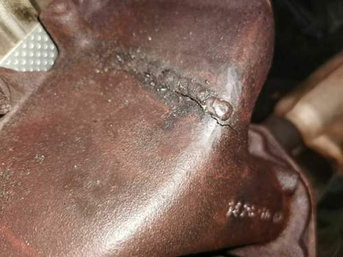

Zu meinen Krümmer der hatte vor ca. 50 Km einen Riss, den hat mit damals ein Nachbar Kostenlos geschweißt, an der gleiche Stelle habe ich gesehen das es wieder auf ist und der Riss ca. 2 cm weiterläuft, jetzt die Frage kann man das nochmal schweißen oder geht das eher schief, der Nachbar ist auch nicht mehr existent, also muss ich schauen wo und wie ich das Schweißen lassen kann und wie teuer das wird, und die Frage ist ob sich das lohnt oder ob es ein gebrauchter auch macht.

ein Bild von riss in krümmer

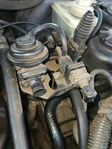

ein Bild von den Ventil oder was auch immer das ist in Abgasrückführung

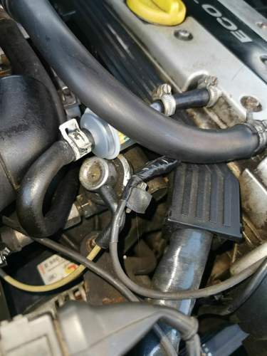

und die Membrane oder Unterdruck Ventil an der Einspritzanlage
und ein Bild von der Einspritzanlage mit der Frage was das für ein weißes Zeug ist

Irgendwie machst Du dir zu viele Gedanken...
-Den Druckregler lässt man schön in Ruhe, da gibt es nichts zu warten. Kosmetik ist aussen möglich, aber für die Funktion nicht relevant.
-Das weisse Zeug ist Aluminiumoxid, unschön, aber unbedenklich.
-Den Krümmer schweissen ist nicht haltbar, wie Du ja auch bereits erfahren hast. Der sollte neu kommen.
-Kontaktspray geht natürlich, wie Hammerhwl schon sagte. Ich mache auf jeden Stecker vor dem zusammenstecken WD40. Vorbeugen ist besser als heilen.
-Vorbeugen klappt allerdings nicht bei allen Komponenten. Der LMM beispielsweise nimmt schnell Schaden, und auch sonst laufen die meisten Teile einfach so am besten, wenn man sie in Ruhe lässt. Mit der kompletten Reinigung der KGE hast Du das Wesentliche bereits getan. Bleibt noch der Ersatz des Krümmers...

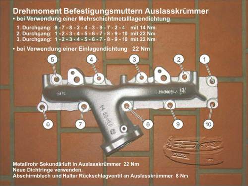

Finde hier in der suche keinen Drehmoment für die Bolzen,
habe zwar was von Kurt gefunden aber wenn ich das vergrößere wird das unscharf.
Kann mir jemand was dazusagen?
Die Drehmomente für die Krümmerbolzen?
Mit der neuen mehrlagigen Metalldichtung?
Mit der auf ca.15 Nm spiralförmig von innen nach außen vorziehen.
Danach auf 18Nm fertigziehen. Sollte er danach doch wieder gerinfügig abblasen kann kannst du ihn ruhig auf 20 Nm weiter anziehen. Höher ist im allgemeinen nicht nötig, um dem Krümmer noch die Möglichkeit zu geben, sich in der Länge gleitend auszudehnen.
Die oft propagierten 22 Nm sind erfahrungsgemäß zu hoch und fördern meist den Abriss des ersten Bolzens
Drehmomente Krümmer
