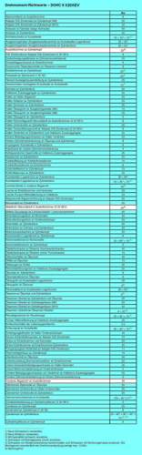

Ja das Anzugsdrehmoment für die Krümmerbolzen selber brauche ich,
mein Gefühl sagt handfest möchte aber nichts falsch machen.
Du hast am 04 Nov. 2009 im Beitrag über Anzugsdrehmomente ein Bild Geschickt leider wird es unscharf beim vergrößern, kannst du es mir vielleicht schicken?
Kannst du mir vielleicht auch was zu den kleinen Dichtungen die am Rohr für die Abgasrückführung am Krümmer dran sind?
Die Dichtungen um die AGR Leitung können, aber müssen nicht unbedingt ersetzt werden, da sie aus Edelstahl sind.
Krümmerbolzen reichen handfest?
Also unten die Bolzen am Flansch zum Hosenrohr?
Da sollten 23-25Nm reichen
Drehmomente-motor-x20xev
Krümmerbolzen am Zylinderblock??
Steht doch paar Beiträge vorher.
Hat Kurt doch genau beschrieben.
Sogar mit Bild

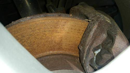

Hatte kurz bevor ich den Omega abgestellt habe (ca. 3 Jahre) und nicht mehr gefahren bin die Bremsscheiben neu gemacht, durch das stehen und regen usw., sind die angerostet, ich bin der Meinung das das schon sehr stark ist. Reicht nur schmirgeln oder abbauen und ein bisschen material abdrehen lassen?
Für weitere Hilfestellung schon mal ein riesen danke im Voraus
Den Rost einfach runter bremsen. Der geht schon weg. Da wird nix geschmirgelt oder abgedreht schon gar nicht.

Runterbremsen? Nehmen auf dieser Menge die Bremsklötze kein schaden?

Bild 1 Bremse

Die Bremsscheiben sind am A....
Neue Scheiben+Beläge kosten ja nicht die Welt. Machs ordentlich und schau Dir gleich alle 4 Bremsschläuche an und mach ggf. neue rein.
Und kontrolliert die Gangbarkeit der Kolben der hinteren Sättel. Die gehen gerne fest, gerade nach langer Standzeit.
