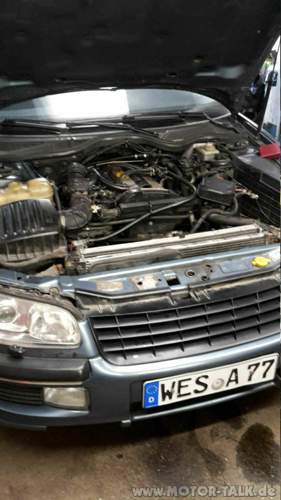

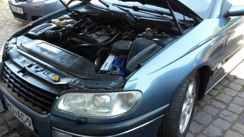

Auf dem Bild kannst du es in etwas sehen den Verteiler.Die Plastik abdeckung über dem Kühler ist auch drauf.Aber nicht auf dem Bild,da war ich fast fertig mit dem zusammenbauen.

Konnte heute nur den Klopfsensor erneuern und die Lambdasonde anschlüsse am auspuff mit stahlbürste reinigen..op-com keine Fehler mehr,allerdings auf lpg immernoch leicht am ruckeln,werde jetzt leer fahren dann volltanken und evtl verteiler und verdampfer mal ausseinanderbauen und reinigen..Die beiden anderen Sensoren Ansaugluftsensor und Kühlmittelsensor sind vorhin erst geliefert worden.Werde diese erst verbauen dann mal sehen und dann lpg wenn ruckelt mal genauer nachsehen.
Guter Plan..
Moinsen..Hab gerade mal den Verteiler ausgebaut ist aber relativ sauber,habe aber jetzt einen aus dem ersatzteilepacket verbaut das ich damals gebraucht erworben habe.Aber als ich den Schlauch vom Verdampfer zum Verteiler am Verteiler gelöst habe,war da kein Druck drauf..Ich vermute mal das es am Verdampfer liegt.Denn am Gasfilter direkt an der zulaufleitung flüssig vom tank ist druck drauf.Also Vermute ich das es am Verdampfer liegt.Fahre gleich nach Venlo Fisch Essen werde es ja sehen ob es was gebracht hat.Ich glaube nicht das die LPG Sache was mit den Sensoren zu tun hat.Vielleicht tausche ich keine defekten mal wieder aus..Hab beide Sensoren ja hier..Oder mozart gibt nen 4 Stelligen Betrag und nimmt ihn mit.Haha

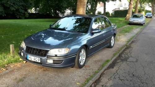

Gasanlage Teile dazu Steuergerät 2 Verdampfer Verteiler kleinzeug sind auch etwas wert..und so schrott ist er auch nicht.aktuell die Bilder.
20180707-110758
20180615-192744
Ist ja auchnoch eine Limo... Alles klar... 300tkm, poröse Gummis, Gasanlage muckt, Tüv nichtmal 1 Jahr, gefühlte 100 Rentnerwagen am Markt.... Wo hat der den Gastank? Wieviel geht rein?
