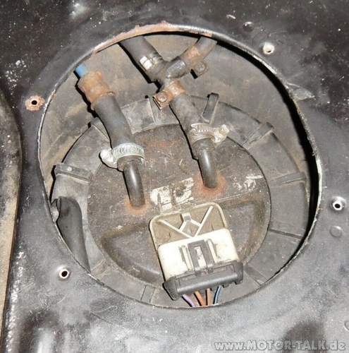

Moin.
Zum Tankentnehmer:
Unser Vectra hat 'ne Webasto TT E. Hier ist die Brennstoffentnahme mittel T-Stück realisiert und auch so von Webasto vorgegeben. Es gibt beim Vectra aber zwei Einbauanleitungen (mit Klima und ohne Klima).
Bei der Anleitung mit Klima wird auch die separate Tankentnahme beschrieben, während in der ohne Klima eben das T-Stück bevorzugt wird...
Ich habe natürlich die Variante mit T-Stück genommen...
Das Ganze funzt seit jetzt fast 4 Jahren ohne Probleme. Man muss allerdings auch sagen, dass der Durchmesser der Rücklaufleitung beim Vectra deutlich geringer als beim Omega ist.
Ich muss die Benzinleitung im Omega auch noch verlegen, der blöde Deckel beim Omega nervt aber, weil man den besch...en runter bekommt.
Meine SH ist laut Auslieferungsliste ab Werk verbaut und auch da wurde das mit dem T-Stück gemacht.
Habe das aber mit Hilfe von Kurt geändert.

Original geschrieben von Zenobia_V6
Original geschrieben von schorschlhuber
Von den Problemen bin ich allerdings etwas überrascht weil Webasto, wie Kurt ja schon sagte, genau das in ihren EBAs beschreibt.
Nein, das stimmt nicht. In der Einbauanleitung von Webasto für den Omega B wird ein separater Tankentnehmer gefordert.
Ja, das ist richtig. Man fragt sich aber nach dem Grund, hat selbige SH beim Astra G einfach nur ein T-Stück vorgeschrieben.
Das T-Stück im Beitrag über mir sieht cool aus, daran dachte ich noch gar nicht. In dem Fall würde ich auch davon ausgehen, dass das einwandfrei funzt.

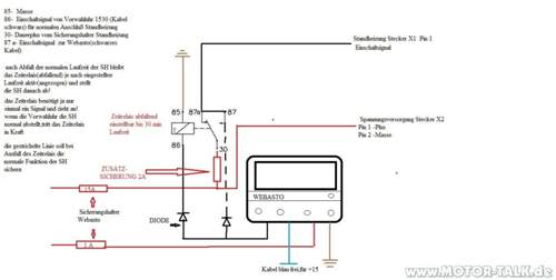

mir ist noch ein anderer Gedanke gekommen,ein Zeitrelais(abfallend),das nach Abfall
der normalen Laufzeit der SH in Funktion tritt und die SH weiter mit dem Einschaltsignal versorgt
um die Laufzeit zu verlängern!
Zeichnung betrachten und evtl. für kleine Taler zu machen!
mfg
Relaisschaltung-standheizung
