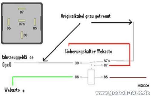

Er hat ne manuelle Klima und kein ECC, da muss der Lüfter besaftet werden. Ich stehe exakt an demselben Punkt und habe noch nicht angeschlossen. Eberspächer schlägt vor den Wahlschalter direkt zu besaften (am Sicherungskasten) und Webasto vor dem Gebläsewiderstand. Stecker vom Widerstand ist 5-Polig, Handschuhfach muss raus.
EDIT: Nach Kabelfarben des SH-Kabelbaums kannst Du nur bedingt gehen. Ich habe jetzt zwei SH eingebaut und jedes Mal nen anderen Kabelbaum. Das Lüfterrelais ist in Ruhestellung auf Durchgang und im Betrieb legt es Plus auf eine der beiden Leitungen. Selbige muss logischerweise zum Widersand / Wahlschalter. Das ist ggf. im Betrieb zu messen.
bei ner manuellen Klima(ein Bild sehe ich leider nicht),legt er das grün-weiße Kabel
über ein Relais(Plusansteuerung,Anschluß 86) und schaltet damit den Fahrzeuglüfter ein!
denke es war ein 5 oder 6 poliger Stecker und da war es das graue Kabel,was
er trennen muß!
das graue Kabel was getrennt ist muß er verlängern zu diesem Zusatzrelais-
was eigentlich im Webasto-Kabelbaum vorhanden ist- und legt die normale
Ansteuerung vom Fahrzeuggebläseschalter auf Relaisanschluß 87a .
der Anschluß 87 bekommt ja vom Kabelbaum der SH sein Dauerplus und
das Original-Fahrzeuggebläse bekommt über Anschluß 30 sein Einschaltsignal,
wahlweise von der SH oder vom Fahrzeuggebläseschalter!
Anschluß 85 am Relais ist Masse!
wenn die SH dann ein Signal sendet auf grün-weiß zieht das Relais an und
schaltet dann nach Start der SH sofort das Fahrzeuggebläse ein!
ich hatte immer Webasto-Kabelbäume und die sind von den Farben her immer gleich!
hatte mal geschaut gerade,das grün-weiße Kabel könnte auch,wenn es
ein anderer Kabelbaum währe die Farbe schwarz/weiß sein!
mfg

Dafür gehen schon 2 kabel vom Relais der SH extra. Es ist ne Gebrauchte da ist schon soweit alles fertig verkabelt muß das ding nur ins Auto rein packen😁
War jetzt nur die frage wie immer wellche klima ich da habe und laut der Anleitung muß bei der Manuellen das graaue Kabel getrennt werden und die beiden Kabel vom Relais da zwischen geklemmt werden. Supi habe ich am Wochenende was zu tun
es gibt auch die Möglichkeit,das (denke)schwarze Kabel statt dem grauen zu trennen,dann
kannst DU alle Lüfterstufen nutzen!
graues Kabel Stufe 2!
schwarzes Kabel Stufe 1-4,je nach Schalterstellung!

Ich hab jetzt ans Graue angeklemmt -> tut einwandfrei. Einfach den Stecker aus dem Widerstand rütteln, Leitung trennen, einlöten und mit doppelt Schrumpfschlauch wieder rein.
ja grau ist klar für stufe 2 das ist bei mir aber zu lau mir wäre lieber in stife 3 oder 4 ist da auch ein einzelnes kabel für zuständig wie das graue für stufe 2?
dann lege einfach das Einschaltsignal für das Fahzeuggeblaese auf die Spannungszufuehrung
Fuer den Geblaese-Schalter, denke schwarzes Kabel, hatte ich doch schon vorher geschrieben!
