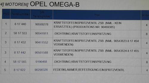

Moin Liebe gemeinde Mietglieder habe Fragen an euch hoffe Ihr könnt Tips geben !!!!!!
E s geht um einen Opel Omega B 2,0 8V 85kw 116 ps . von 10.1997 Motor ein X20se Fahrgestellnummer WOLOOOO26V1986983 . Habe Im Forum Internet gelesen das Einspritzventil Verharzen können und schlecht eingespritzt wird !!!. Da er auch mal gut und nicht Gut lauft Benzin Filter Kerzen Kabel alles Neu .
Mochte gerne meine Einspritzdüsen Tauschen Drin sind Farbe Grün 0280 155 709 4 Loch Sprühstrahl
Habe Noch Rot/ Schwarz Gm 90501588 vom 2,0 16V 2 Loch Sprühstahl sind mit Ultraschall gereinigt die habe ich mal gekauft
Blaue 0280 156 045 vom V6 Y26se 4 Loch Sprühstahl sind Mit Ultraschall gereinigt worden dei habe ich bei Ebay gekauft .Rot / Schwarz vom 2,0 16 V
Oder die Blauen vom V6 y26se einbauen .
Frage !!! Welche kann ich ein bauen . mit guten gewissen ?????

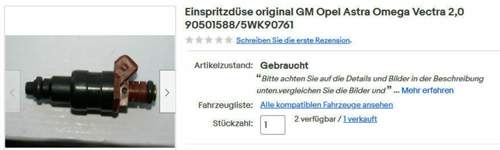

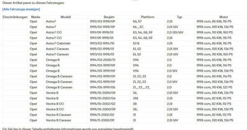

Hy Hase, wenn ich die Teilenummer von den Rot / Schwarzen in der Bucht eingebe, dann gibts immer Listen unter einem Artikel, die die passenden Fahrzeuge anzeigt, zu denen das Teil passt.
Beim Rot/ Schwarzen Gm 90501588 kommt dann das, siehe Screenshot.
Da steht auch dein 2 Liter 8 Ventiler dabei, sollte laut der Liste also passen.
Kannst ja auch nochmal rumgoogeln.
Aber ich denke auch, das die Spezis hier das genauer Wissen. :-)
https://www.ebay.de/itm/142637269552?...

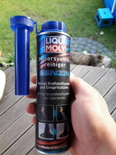

Passend zum Thema hab ich mir tatsächlich letzte Woche mal das da bestellt. Das soll auch das Kraftstoffsystem und die Einspritzdüsen reinigen.
Das will ich bei mir auch mal reinkippen, aber erst wenn ich den Spritfilter getauscht hab, der hier schon wochenlang rumfliegt. Ich glaub ich hab noch den 1ten drin, und will mir den schmodder ja nich in Motor pumpen.
Will ich demnächst mal machen, ich hab zwar noch keine Probleme, kann aber bestimmt nix schaden.
Kostet 9 Taler son Fläschjen...
Vielleicht hilft sowas bei dir ja auch schon was.

Soll ich gleich danach ölwechsel machen ja?
Oder is der Kram eher fürn Arsch? Dann kipp ichs vielleicht in Roller, muss ich nachher vielleicht nich soviel Vergaser schrubbern...
War nur so ne Idee das mal auszuprobieren...
Ölwechsel is eh bald fällig, weil ich gerade am Spülen bin....
(Was is Italienisches Tuning?)
Ein Arbeits Kollege Schüttet das nach Vorgabe LM alle 2000 km in den Karren...der meint das wäre gut, so als vorbeugende Maßnahme.
