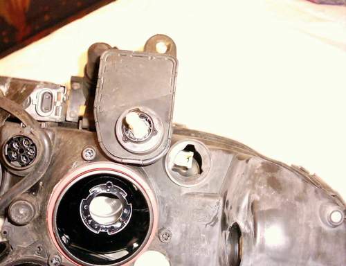

ich schäme mich fast, eine derartig blöde Frage zu stellen, aber wie zum Geier bekomme ich bei meinem Fahrzeug die Fernlicht-H7-Birne gewechselt?
Müssen bei angehangenem Bild "einfach" die drei "Metallnasen" nach außen gedrückt werden, damit die Birne frei wird oder welchen Trick gibt es?
Danke für die Hilfe!

Original geschrieben von DTI74
..............Erklärung zum "Wekzeug" :zwei cm lange dünnwandige Röhre nehmen die über den kragen der H7 passt . Wird dann in das Loch in der die Birne sitzt gesteckt . Dabei werden die Federn zurückgedrückt und die Birne entriegelt .
Hoffe du kannst damit was anfangen .

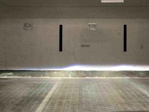

Die Einstellung wurde wurde beim ÖAMTC durchgeführt. Am Freitag hatte ich dann meine erste Nachtfahrt und musste feststellen, dass das Fernlicht rechts viel zu tief scheint. Nämlich genau im Abblendlichtbrennpunkt. Demnach fällt das rechte Fernlicht mit dem rechten Abblendlicht zusammen auf die Straße.

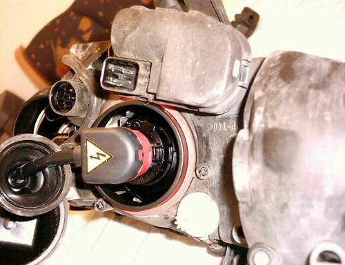

Ich bin eurem Rat natürlich gefolgt und habe den Scheinwerfer ausgebaut und nochmals ALLES auf Funktion hin geprüft. Stellmotor ist richtig eingekugelt und funzt, die DS2 wurde nochmals entriegelt und neu eingesetzt, auch die H7 Birne wurde auf den korrekten Sitz hin geprüft und zum Test durch eine weitere neue H7 getauscht. Das Lichtbild bleibt leider unverändert.
Bild 4 zeigt die Situation Fernlicht aus etwa 15 Meter Entfernung. Hier ist es genau zu erkennen, dass das rechte FL direkt am Boden leuchtet, wogegen das Linke genau auf die Wand leuchtet..
Kurts Foto der FESTEN EINSTELLUNG habe ich gesehen...lässt sich da überhaupt was machen, oder soll ich den SW tauschen? Habe ich das richtig verstanden, dass das Fernlicht und das Abblendicht nur gemeinsam eingestellt werden kann, da es sich um eine Einheit handelt? Was würde sich dadurch bei der Kalibrierung auf ''0'' ändern?

Sind es wirklich neue Scheinwerfer (oder doch überholte?), so würde ich den entsprechenden umtauschen, also auf einem Umtausch bestehen.

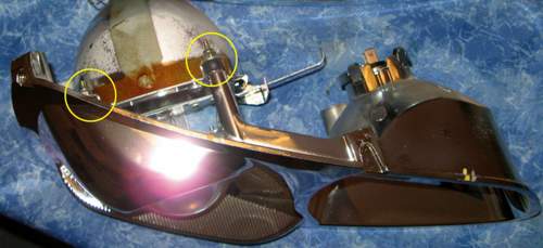

Die Kalibrierung der Hell-Dunkelgrenze und Lage (Horizontal/Vertikal) des Abblendlichtes, zum Fernlichtbrennpunk und Lage des Fernlichtes, wird innen direkt am Abblendlicht-Spiegeleinsatz im Gehäuse, über Muttern, die ein Gummipolster zusammendrücken, direkt vor der Spiegelmontage ins Gehäuse, im Hella-Werk grundeingestellt.
Dieser Umstand kommt leider (selbst bei neuen, aber meist bei alten, durch die nachlassende Gummispannung) schon recht häufig vor, ohne den Leuten und meist nicht mal in Werkstätten aufzufallen.
Eigentlich muß man für diese Arbeit das Glas vom Gehäuse trennen und die Spiegel demontieren um an die Muttern zu kommen.
Man kann das, mit Trick 17, Geduld und entsprechend zurechtgebasteltem Werkzeug, durch den Gehäuse Spalt am Spiegel, auch im Nachhinein nachstellen, aber es ist wirklich eine irre Fummelei, die einem ne Menge Geduld abverlangt, da zudem die ausgebauten Scheinwerfer, nach dem Verstellen, zur Kontrolle, immer wieder ein- und ausgebaut werden mussten.
Ich hatte mir, dadurch genervt, als ich die Scheinwerfer relativ häufiger instand setzte, extra eine Halterung für die Scheinwerfer rechts und links gebaut und so die Hell-Dunkelbereiche, wie sie richtig sein sollen, zunächst an einer Wand in der Werkstatt mit Isolierbandstreifen markiert und später hatte ich dafür auch einen Scheinwerfer-Einstellungs-Tester angeschafft. Selbst mit dieser Einrichtung habe ich oft fast ne halbe Stunde gebraucht, bis alle Parameter genau stimmten.

So, habe heute meinen alten und kaputten Hella Scheinwerfer zerlegt, um Kurts
Information dazu inklusive Fotos umzusetzen.
Nun ergibt sich folgendes Bild
Insgesamt gibt es demnach 4 Einstellschrauben (Muttern auf Gewindestange mit
Gummidämpfer) für die Xenon-Einheit. Zwei oben und zwei unten. Nun aber zu
meinem Problem, wie auch Kurt schon darüber berichtet hat. Selbst mit einer flexiblen
Verlängerung und einer 7er Nuss komme ich von außen NICHT an die entsprechenden Einstellschrauben (Muttern). Wenn ich richtig liege, dann müssten die unteren Muttern
nach nach Bedarf rechts gedreht werden und die oberen nach links. So sollte sich die Hell-/Dunkelgrenze nach unten ändern und der Abstand ''Brennpunkt Abblendlicht und
Fernlicht'' demnach vergrößern. Zumindest war das beim Testscheinwerfer der Fall.
