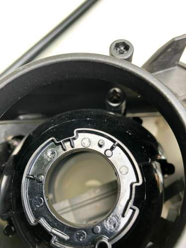

ich schäme mich fast, eine derartig blöde Frage zu stellen, aber wie zum Geier bekomme ich bei meinem Fahrzeug die Fernlicht-H7-Birne gewechselt?
Müssen bei angehangenem Bild "einfach" die drei "Metallnasen" nach außen gedrückt werden, damit die Birne frei wird oder welchen Trick gibt es?
Danke für die Hilfe!

Original geschrieben von DTI74
..............Erklärung zum "Wekzeug" :zwei cm lange dünnwandige Röhre nehmen die über den kragen der H7 passt . Wird dann in das Loch in der die Birne sitzt gesteckt . Dabei werden die Federn zurückgedrückt und die Birne entriegelt .
Hoffe du kannst damit was anfangen .

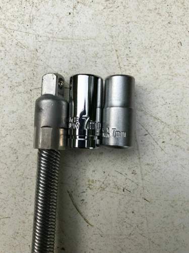

mache mal etwas Handtraining und
biege die flexible Stahlseele hin - und her.
meine auf Arbeit waren neu auch sehr Steif!
durch langjährige Benutzung sind
sie weicher/biegsamer geworden
Gadanke
auch könnte man mit dem Seitenschneider
ein paar Stahlfäden des flexiblen Teiles
abknippsen,um das Teil schlanker und
flexibler zu gestalten!
Anpassung auf da Objekt der Begierde,Gruns

Das mit der Seele ausdünnen ist einen tolle Idee. Allerdings ist das Verbindungsstück und die Nuss um Welten zu groß. Werde später ein Foto vom gebrauchten SW und des Werkzeugs machen.....um die Problematik zu zeigen.

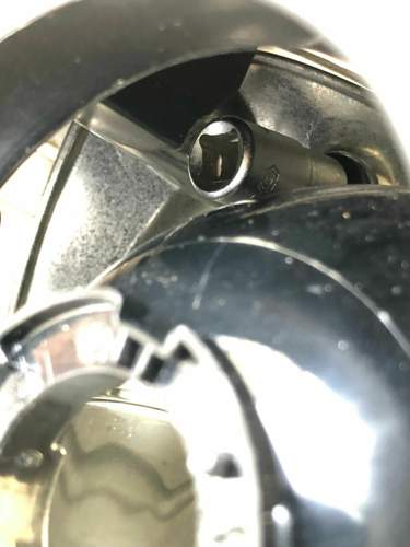

Die Muttern oben lassen sich nur erreichen, wenn mann die Nuss vorher mit einer Spitzzange einsetzt. Allerdings passt die Welle, wegen der Adaptergröße nicht drauf. Habe es dann mit einem passenden Sechskantschlüssel getestet. Ich denke da muss ich ein Patent anfertigen, da der Winkel zu steil ist. Es gibt ja auch Sechskant mit Rundkopf.....Ach ja, die unteren Muttern sind nicht zu erreichen...

ich hatte mir dazu eine 1/4" Nuß kurz und schlank geschliffen und eine 1/4" Verlängerung Kugelig (wie von den Inbusschlüsseln bekant) geschliffen. Dann auch die Nuß mit einer Zange und auch mal mit einem etwas dickerem Draht (um die Nuß gewickelt) aufgesetzt und danach die entsprechend zurecht geschliffene Verlängerung eingeführt. Das war mir nachher zu fummelig und so habe ich eben die Scheinwerfer (zum Glas entfernen) in den Backofen gesteckt und nach dem Entfernen des Schutzglases, die Spiegel, zum nachstellen, aus dem Gehäuse demontiert.
Auf meinen Hilfsaufbau, zum fixieren der Lage der Innereien, gesetzt, konnte ich so sehr schnell die Brennpunktlage anhand eines Vergleichsspiegels, bei dem alles in Ordnung war, einstellen.
