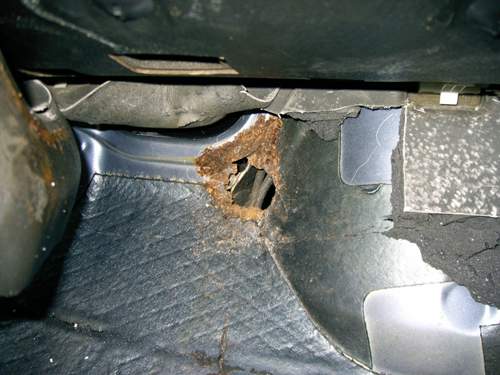

soll ich da von innen durch das Styropor oder außen mit dem Schraubenzieher durch ? Im Radkasten habe ich die Bleche abgeklopft und konnte so nichts feststellen.
Das Styropor ist von unten bis ca. zur Hälfte nach oben naß. Wie soll das wieder trocken werden ohne raus zu nehmen ?
Könnte es nicht auch vom Heizungswärmetauscher kommen, denn wie Driplo schon geschrieben hat, ist ja Rostmässig nix zu sehen auf den Bildern
ich glaube nicht, da ist doch Kühlflüssigkeit drinn und nicht nur Wasser oder ?
Die Heizung geht auch normal.
Hi jocothal,
von außen natürlich. Von innen trifst Du die Stelle mit hoher Warscheinlichkeit nicht. Sie liegt rechts unterhalb des Blindbleches zur Abdeckung der Lenksäulendurchführung der RHD Version. Kann sich aber auch über den Längsträger hinaus bis in den Motorraum ziehen.
Ohne genaue Erkundung der Lage würde ich da nicht am Styropor rumschnibbeln.

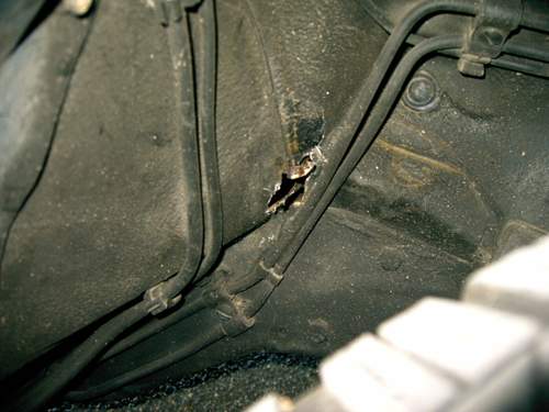

ich bin ein Stück weiter. Das Wasser kommt aus dem Innenraumfilterkasten unten am Ablauf. Wenn ich hier Wasser einfülle läuft es zwar am Gummiablauf im Radkasten raus aber es läuft mir auch in den Innenraum oberhalb von Bild 3. Außerdem läuft es im Motorraum auf den Rahmenträger.
Ist das im Motorraum auf den Träger normal ?
Läuft schon Wasser in den Innenraum wenn der Gummiablauf undicht ist oder weg ist ?
Wie bekomme ich den Innenraumfilterkasten ab, so das ich hier Platz habe um an den Gummiablauf und Blechfalze zu kommen?
Rostlöcher kann ich hier nicht sehen. Das Problem muß der Gummiablauf sein oder die Blechfalze.

Der Filterkasten ist wirklich einfach mit zwei Schrauben auszubauen, dann hat man gut Platz. Habe endlich mit eurer Hilfe das Rostloch gefunden, ziemlich weit oben. Muß jetzt nur noch zugeschweißt werden und halt alles wieder einbauen. Somit ist mal wieder ein Problem gelöst.
Imag0176
Imag0177
Ja,ja.... Die berühmte Stelle..... Die meinte driplo auch...
