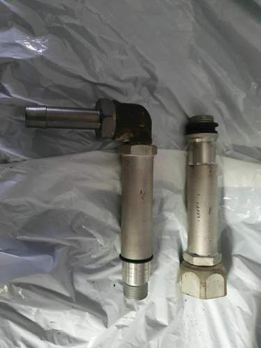

So, habe heute den Wärmetauscher per UPS bekommen. Wollte ja ursprünglich einen von Nissen bestellen, da eben 13 oder 14 Wärmeleitungen abgehen. Habe bei der Bestellung aber kein Foto mehr von dem Produkt gefunden, wo diese 14 Wärmeleitungen abgebildet waren. Die Verkäufer wissen da leider auch nicht Bescheid, da die das Produkt nicht auf Lager haben und direkt vom Werk aus verschicken. Habe dann einen von Mahle bestellt. Auf dem Foto von Mahle konnte man diese 13 Wärmeleitungen noch sehen. In der Tat sind es aber nur 8 Leitungen. Man kann sich aber heute auf gar nichts mehr verlassen.
Darüber hinaus ist in dem Loch, wo die ALU-Leitungen mit einer Klammer in die Öffnungen gepresst werden, kein Gewinde reingeschnitten worden. Schneidet sich die Schraube selber ein Gewinde ?
Dann sitzen in den 8 einzelnen Aluleitungen weiße Styroporschlangen. Die oberste habe ich dabei etwas raus gezogen, sieht aus wie ein grobes Gewinde. Ist das normal ? Kann man durch die beiden Anschlüsse sehen.

Es war aber bisher einstimmiger Tenor hier im Forum, je mehr ALU Röhrchen am Ende rauskommen, umso wärmer wird das Schätzchen. Aber der von Ridex hat sogar nur 6 Röhrchen, der von Mahle hat 8 Röhrchen.
Wie sieht es mit der Schraube für die Alu Rohrbefestigung aus ? War da ein Gewinde drin ?

Der von Ridex passt auf jeden Fall in das original Gummiwiderlager. Haben den im Verein jetzt schon öfter verbaut. Man hat das Gefrickel nicht, die Fahrerseite dicht zu bekommen. Hab gar nicht gezählt, wie viele Rohre da dran sind.
Die sind auch unerheblich für die Heizleistung. Da kommt es auf die Fläche des WT an, durch die die Luft strömt. Da sind alle nachrüst WT kleiner. Nur der von Valeo nicht. Die reichen aber trotzdem aus.
Man sollte bei den nachrüst WT auch drauf achten, dass das Moosband auf der Beifahrerseite komplett abdichtet. Im Zweifel halt da extra was dazu kaufen. Ich habe die immer etwas mit Karosseriekleber auf der Seite abgedichtet, geht auch.

Ist denn am Original auch diese 4 Kant Mutter und die Imbußschraube verbaut ? Dann werde ich diese Teile noch mal nutzen.
@AndyEausB schrieb am 26. Mai 2021 um 20:42:07 Uhr:
Meinst Du mit dem Gummiwiderlager dieses Einschubfach für den Wärmetauscher ?
Also laut Foto von dem Teilelieferanten hat der Wärmetauscher von Ridex nur 6 Aluröhrchen.
Ach ja, das Schaumstoffband ist mir mit 10 cm zu kurz zugeschickt worden. Aber gut, da kann ich mir etwas dazu kaufen. Ist halt nur ärgerlich, daß ich für so eine Kleinigkeit extra in ein Geschäft muss.
