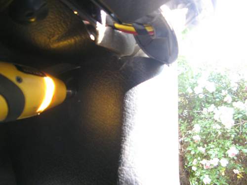

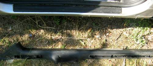

Das ZV-STG sitzt unter der A-Säulen Kunststoff-Verkleidung, im Fußraum der Beifahrerseite.
Es hat zwei Stecker, die beide abgezogen werden könnten.
Allerdings müssen, um da ran zu kommen, die Abdeckung des Einstieges und da nach die Verkleidung der A-Säule entfernt werden.
Ich denke aber du solltest dir 200%ig sicher sein, diesen doch sehr ungewöhnlichen Weg zu gehen.
Die Schließeinrichtungen zu reinigen zu fetten und die ZV Servos instandzusetzen ist hier doch wirklich die besser Lösung.

Zugang zum ZV-STG
Zugang zum ZV-STG
Zugang zum ZV-STG
+4
