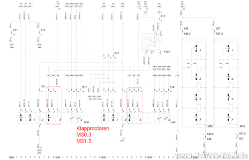

1. Hat jemand die Pinbelegung der Anklappbaren Spiegel vom Facelift ?
2. Falls keiner die Pinbelegung am Spiegel hat weiß jemand wie man den Spiegel auseinander baut ? Von aussen war nichts zu erkennen
Cristian
Die Pinbelegung der ausklapbaren Spiegel kannst du dem FL Schaltplan entnehmen. (Japan)
Die Demontage des Spiegelgehäuses geht meist leider nicht ohne Bruch der Riegel vonstatten, da die Kunststoffverriegelungen zum einen sehr spröde sind und zum weiteren durch Oxydbildung im Metallrahmen meist da noch ziemlich festgegammelt sind.
Um sich einen Überblick zu verschaffen, beginnt man besser immer mit dem entriegeln und entnehmen des Spiegelglases.
Dann kann man die meisten Kunststoffverriegelungen innen im Mettallrahmen sehen und sie von innen mit einem Schraubenzieher unterstützend ausdrücken.

Besten Dank Kurt hat ohne Zerstörung funktioniert und ha überraschung sind überhaupt keine Elektrisch Anklappbaren Spiegel! Hab ich mich geärgert.... Kabel gezogen anderes Relai organisert und natürlich Geld rausgefeuert... Das diese blöden idioten nicht wissen was sie verkaufen

So ich hab mal wieder ein Set Anklappbarer Außenspiegel erworben mit Kabelbäumen und Schaltern
aaaaber...
Ich hab gerade einen zerlegt um mich zu versichern das es auch elektrisch anklappbare Außenspiegel sind und zu meinem überraschen sehen die genau so aus wie die letzen ?!
Wie sieht ein elektrisch anklappbarer Spiegel den von innen aus ? Oder wie sieht ein manuell anklappbarer Außenspiegel aus ?
Oder die Pinbelegung von elektrisch anklappbaren Außenspiegel ?
Ich drehe langsam echt am Rad
Sind ja auch alle elektrisch und anklappbar.......:D:D:D;)
Nur ne Parkautomatik haben sie nicht alle.
Ich habe leider noch nie einen zerlegt gesehen.
(Sonst hätte ich sicher auch Fotos davon)
Aber den Plan hab ich dir mal rausgezogen.
Klappspiegel-fl
