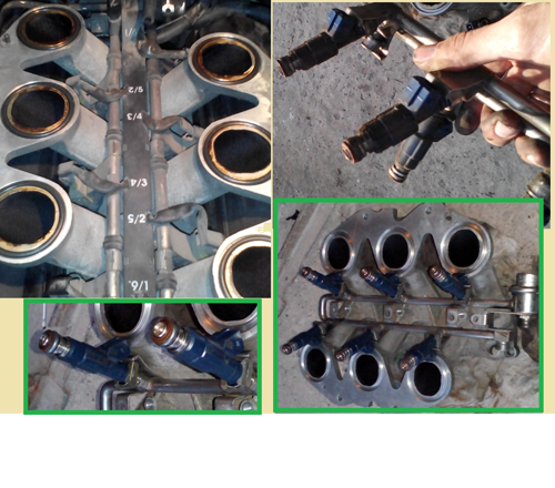

Saudumme Frage beim V6 ?
kann man die Einspritzventile (EV) evtl elektrisch Falsch anschleßen ,
an den 2 poligen Steckern ,
so das man evtl ein EV auf Bank 2 statt auf Bank 1 anschließt ?
dann würde Bankweise die Gemischafbereitung auch durcheinandergewürfelt !
am Verteilerohr sind die EV zwar in das Sauggedöns gesteckt und
Zahlen stehen ja auch noch auf der Plaste ,
aber evtl kann man auch die Kabel der EV verstecken ,
vor allem wenn die schwarze Abdeckung mit den Zahlen mal ab war ,
lang genug sind die Kabel ja !

Ist denn sichergestellt das keine der Regelsonden Falschluft bekommt...
Sind die Kabel der Einsprizventile nicht farblich unterschiedlich? Also die Adern...
