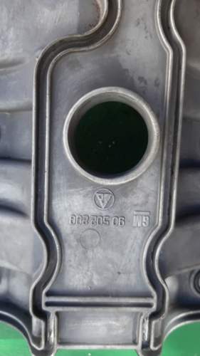

So, jetzt komme ich ENDLICH zu den Ventildeckeln und der Kurbelgehäuseentlüftung.
Habe jetzt zwei Ventildeckel aus Alu erstanden.
Kann mir bitte jemand die Teilenummer bestätigen?
Diese sind: GM 90 502 287 und GM 90 502 288
Dichtungen und O-Ringe waren zwar dabei, aber ich besorge besser neue, oder?
Die vom Vectra 2,5 Ltr.?
Hat auch dazu jemand zufällig die Teilenummern?
Können die alten Schrauben wiederverwendet werden?
Für Hilfe bedankt sich mit besten Grüßen,
Honeymoona
20231001
20231001
20231001
die ALU-Deckel vom Vectra B haben diese Dichtung ELRING 385.120
mit O-Ringen.
die Plastikdeckel im Omega haben diese Dichtung ELRING 372.320
mit O-Ringen.
Grund ist, die ALU-Deckel haben etwas "dickere" Ventildeckeldichtungen und
die Dichtkante ist gerippt !
die Gußnummern im ALU-Deckel haben nichts mit den Bestellnummern
der ALU-Deckel zu tun.
Für einen Seilgas-V6 sehen sie aber passend aus,
wegen der runden Löcher!
mfG
Danke Rosi!!! Das hilft.
Und die Schrauben?
Neu? Oder kann man die Alten nehmen? (Anzugsdrehmoment 8NM, nicht war?)
Die Schrauben vom Ventildeckel sind überall vom Gewinde her und
der Länge identisch
ich würde eher 10 Nm nehmen ,
es sind ja M6 Schrauben und ALU Deckel.
bei Plastedeckel 8 Nm .

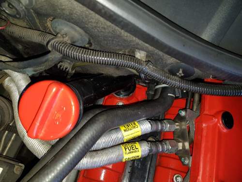

Den Öleinfüllstutzen kann man ganz einfach umändern,funktioniert Super.
Oeleinfuellstutzen
Oeleinfuellstutzen
Danke schön, Rosi und Borussia1611 !!!
@Borussia:
Hast du da einen Stutzen selbst angefertigt, oder stammt der von einem anderen Fahrzeug?
(Übrigens: Tolle rote Lackierung. Welche Farbe hast du da verwendet?)
Den Stutzen hab ich selbst angefertigt.Ist auch gar nicht so schwer.Vor allen ich brauch keinen Trichter oder ähliches.Das rote ist Bremsattel Lack,muss ja auch Hitze beständigt sein.
Saubere Sache. Meinen Glückwunsch.
Hast du ne Bauanleitung für die Stutzenverlängerung, oder sowas ähnliches?
Würde ich (und sicher nicht nur ich) gerne für meinen Dicken nachbauen.

ich versteh das Problem und den ganzen Aufwand nicht.
Wenn man sich Aludeckel holt, weiss man das ja normalerweise vorher.
Wenn man dauernd was nachkippen muss, würde ich eher mal den Motor kontrollieren, weil da was nicht stimmt, wenn man im normalen Ölwechsel-Interval mehrmals nachkippen muss.
Ausser zum Ölwechsel hab ich den Einfüllstutzen nie gebraucht.
Und selbst da nehm ich nen Trichter mit Schlauch dran, dann kommt man super dran und es geht auch nix daneben.
@ hammer
Naja, ganz so ist es auch nicht.
Man kommt im Grunde ganz gut an den Deckel ran, wenn da nicht die Schläuche für die Zusatzpumpe wären.
Wenn man dann zusätzlich noch eine Standheizung UND eine Gasanlage hat, kommt man an den Deckel ganz schlecht ran.
Ich habe deshalb die Schlauchführung inkl. Heizungsventil dahingehend geändert, dass nur noch zwei Schläuche nach hinten gehen.
So komme ich ohne Verrenkungen an den Deckel. Zum Einfüllen braucht man einen Trichter, was bei mir eine alte PET Flasche ohne Boden ist, da diese super in den Hohlraum hinten zwischen Gastank und Radmulde passt, genau wie die obligatorische Ölbuddel.
Und nicht immer ist ein Nachkippen zwischen den Intervallen unnormal.
Die 0,5l auf ca. 1500km jetzt im V6 sind jetzt nicht die Welt. Unser damaliger 2.2er nahm ca. 1l auf 2000km.
Hier muss auch dran denken, dass wir auf Gas unterwegs sind, wo es Null Eintrag ins Öl gibt, ganz im Gegensatz zum Betrieb auf Benzin.
Deshalb ist der gefühlte Ölverbrauch auf Gas höher.
Ich hatte mir die Aludeckel eigentlich nur wegen der LPG Anlage geholt, da man hier einfach mehr Platz für die Schläuche der Injektoren hat.
