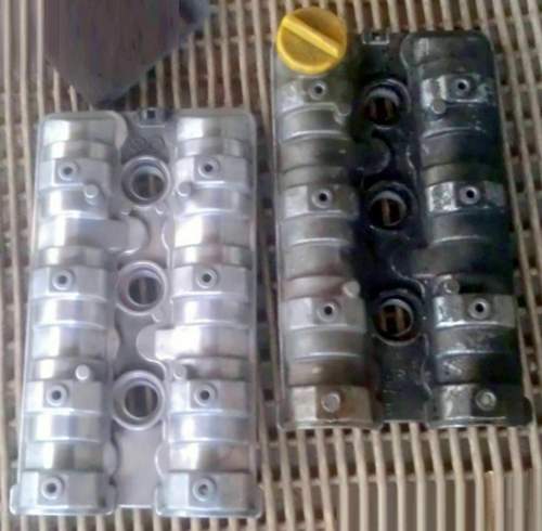

Die immer wieder auftretende Undichtigkeit der Ventildeckel bei den großen Motoren nervt etwas, weil sie nie ein Autoleben lang halten, und deren Erneuerung in etwa alle 150.000km ansteht.
Weiß jemand, ob es diese Ventildeckel, statt aus Plastik, auch aus Aluminium gibt?
Ahoi, bis dahin! Dietmar
52 Antworten

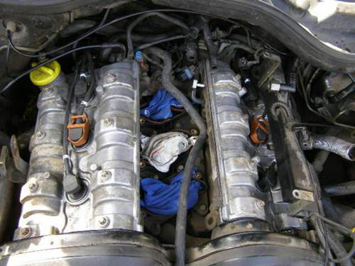

Vom Vectra B V6, sind aus Aluminium und passen.
Na ja, passen, von den mechanischen Abmaßen her , schon, nur der Öleinfüllstutzen liegt dann ganz dicht an der Spritzwand, da der Motor in Vectra ja quer eingebaut ist. Öl ein-/nachfüllen ist dann umständlich bis ne Quälerei.
Da hilft es auch nicht, daß die Deckel ansonsten seitengleich (also rechts und links austauschbar) sind. In jedem Fall liegt der Stutzen, schwer zugänglich, ganz dicht an/unter dem Spritzwandbereich.

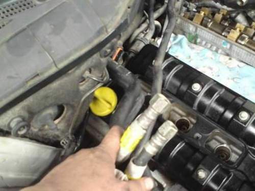

Ok Kurt, dieses dezente Detail vergaß ich zu erwähnen ... zum Deckel öffnen braucht man gelenkige Finger (aber es geht) und zum Öl einfüllen einen Trichter. Trotzdem denke ich, dass der Vorteil der Aludeckel hierbei überwiegt und täglich oder wöchentlich füllt man auch selten Öl nach.
Allerdings sind die auch gebraucht nicht preiswert, unter 200 Eus schwer zu finden.

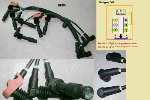

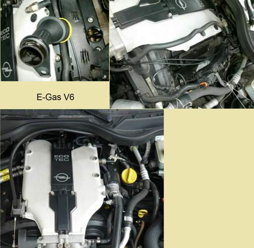

Wo ichs gerade auf den Bildern sehe.
Wie heissen denn diese Orangenen Helferlein um Zündkerzenstecker besser rauszukriegen?
Hab oft schonmal in ibäh irgendwie gesucht aber nie gefunden
Abzieher Zündkerzenstecker - du meinst das Teil auf dem Foto?
Bekommt man als Beispiel hier
Zuendspulenabzieher
Ja genau.
Sind die alle gleich?
Also passt der verlinkte auch beim Omega?

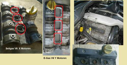

bei den Ventildeckeln muß man neben dem Öleinfüllstutzen auch,
auf die Öffnung der Zündkerzenlöcher im Ventildeckel schauen!
eine Frontfräse hat seinen Öleinfüllstutzen an anderer Stelle,
wie eine Heckschleuder!
Seilgas V6 wie ein X30XE oder X25XE haben runde Löcher,
für die einzelnen Zündkerzenstecker.
E-Gas V6 wie ein Y32SE ,Z32SE oder Y26SE haben eckige Aussparrungen,
für die Zündmodule .

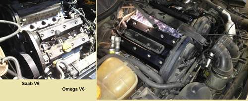

wenn man genug Findig ist,kann man auch von SAAB V6
die Ventildeckel verwenden.
Bild 3 ist für Hammmer damit Er sieht,
das bei manchen Zündgeschirrherstellern schon diese Helferlein drann sind,
pro Bank ein Helferlein, Grins
mfg
Ventildeckel-v6
Ventildeckel-v6
Zuendkabel-v
@ Hammer
Extra in die Garage gegangen und schnell getestet. Der von meiner BMW passt an die Kerzenstecker vom Omega.

Genau Rosi, die Deckel vom SAAB V6 sind perfekt (genauso wie die ZKD aus Metall) - wenn man die dann auch mal finden würde. Die sind so selten ...
