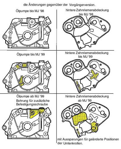

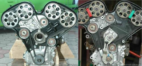

ich bin auf der Suche nach der inneren "Zahnriemenabdeckung" für einen X30XE. Nun gibt es 2 verschiedene, einmal ab und einmal bis Morornummer. Weiß jemand was der genaue Unterschied ist? Irgendwas ist wohl am Riementrieb anders. Vielen Dank schonmal.
37 Antworten
Ja, genau.
Zum einen die Rollen wurden versetzt.
Des weiteren änderte sich die Ölpumpe.
Also andere Zahnriemenführung und geänderte Ölpumpe machen eine geänderte Zahnriemenabdeckung nötig.
Unterschiedliche Zahnriemenführung V6
ZR-Änderungen über die Jahre

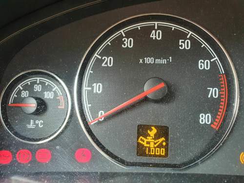

Interessant beim Signum,obwohl ich 2 Ölwechsel
zwischendurch gemacht hatte und
Die Anzeige jedesmal zurückgesetzt hatte,
Ist vor ca 2 Wochen die Serviceanzeige Öl gekommen,
in 1000 Km Wartung .
Ich habe sie dann mit dem Läppie zurückgesetzt,
Statt mit dem Tageskilometerzähler!
