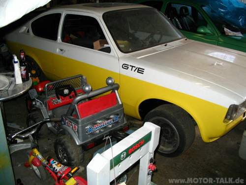

der weiß-gelbe ist das nächste Projekt von meinem Sohn
ein Bild habe ich trotzdem für Dich,der Blaue war auch in Oschersleben,hin-und zurück mit
dem V8,ohne Probs !

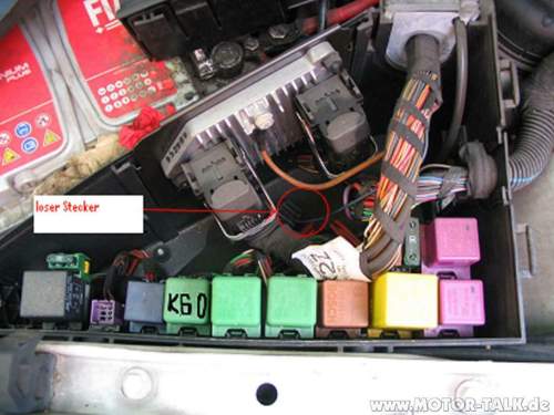

Zerhacke die beiden lila Relais in der Ecke von Bild 1,da bist Du wenigstens gezwungen
2 neue Käuflich zu erwerben!
da kannst DU deine Wut abarbeiten!

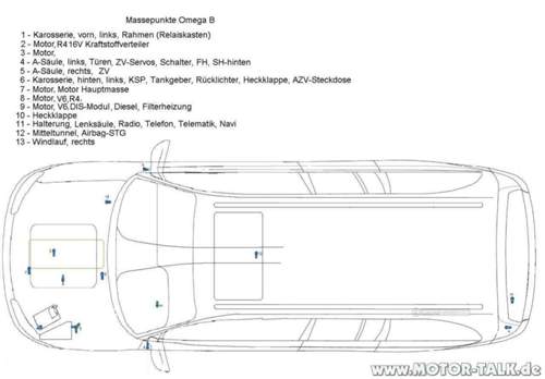

auch wenn DU es nicht lesen kannst,evtl ein Spannungs- oder Masseproblem!?
mfg
Batterie ist neu Massepunkte ok und die Lima auch neu.
Das AGR Ventil werde ich morgen mal rausklemmen. Mehr weiß ich nicht mehr.
da kannst DU deine Wut abarbeiten!mfg

Also das mit der flackernden MKL hatte ich als der Stecker vom rechten Klopfsensor mal nicht richtig gesteckt war. Die MKL flackernte schön im Technotakt und die Leistung ging rapide ab in den Keller.
