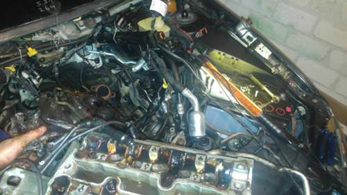

Hallo.
Mach motorwäsche und ölwechsel, tropft er natürlich immernoch. Kann Ursache nicht wirklich bestimmen. Scheint aber von unter den Krümmern zu kommen.
Vielleicht kann einer was mit den Bildern anfangen.

Andere Kopp auch raus.

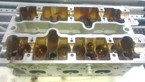

Irgendwo hat er immer gehangen und ich hatte natürlich nicht gerafft das es ne Schraube vom ölmessstab war. :-)
Auf jeden Fall waren beide Zylinderkopfdichtungen durch

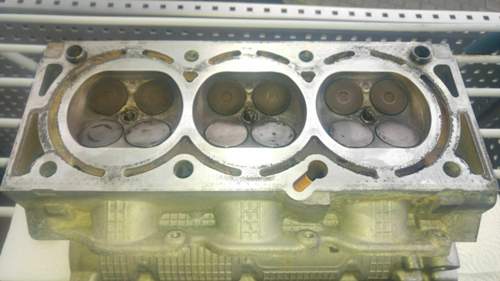

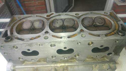

Hab jetzt nochmal den einen Kopf bisschen sauberer gemacht und dichtflächen mit schleifklotz bearbeitet.
Hoffe das es ausreicht.
Will auch nicht zu viel schleifen.

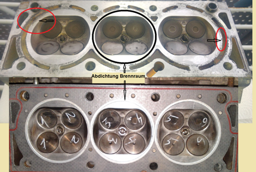

lege einmal die neue KODI af den Zylinderkopf und
schaue ob die Abdichtung am ZK zum Brennraum unbeschädigz ist !
im Bild habe ich mal 2 Stellen ROT eingezeichnet ,
die einer genaueren Betrachtung bedürfen und
ein anderes Bild eines X30XE wegen KODI Größe eingefügt .
mfg
Zylinderkopf-x30xe-vergleich-kodi

Moin @rosi03677.
Wie kann ich das denn erkennen?
Wenn sie vernünftig aufliegt oder wie meinste?
Mit Flüssigkeit den Kopf bestreichen oder so?

Hammer man nehme einen spitzen Bleistift ,
mahlt den Kreis der Rundung ,Öffnng bei
jedem Zylinder auf den Zylinderkopf und vergleicht ,
ob die Breite der gedachten silbernen Absichtung auf dem Zylinderkopf beschädigt ist ,
die Metall-Einfassungen für die einzelnen Brennräume !
@rosi03677
Werd ich mal versuchen.
100% perfekt ist die ganze dichtfläche nicht.
