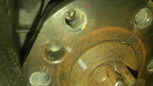

Und noch nen Problem.
Die KW-Scheibe wollte ich heute endgültig mit neuen Schrauben von Opel festziehen.
Keine konnte ich mit den vorgeschriebenen Nm festziehen, da es irgendwie nicht fester wurde hab ich aufgehört und eine wieder rausgedreht.
Eine jetzt kaputt die anderen noch nicht.
Hab mit gewindeschneider noch mal bearbeitet.
Keine Ahnung woran es liegt.
Siehe bilder.
Vor dem schneiden und danach.
Will jetzt notfalls mit hochfester schraubensicherung festziehen soweit es geht und hoffen das es hält
+2
Wie hast du die Kurbelwelle (KW) blockiert? Ich hoffe nicht hinten an der Schwungscheibe. Wenn du das so machst, reißt dir die Nase auf der KW ab, und du kannst die Steuerzeiten nicht mehr einstellen bzw. die KW-Scheibe dreht sich auf der KW.
Sorry falsche Schraube. Hab gedacht es wäre die Zentralschraube.
