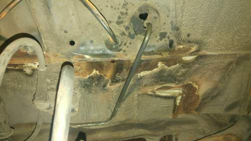

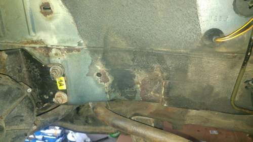

Kann mir mal ein rostprofi sagen wie ich das am besten versiegele. Und ob es beim TÜV Probleme machen könnte.
Durchgerostet ist davon nichts nur fortgeschritten.
Einfach Unterbodenschutz drüber?

mach hier ne Anfrage , wie du den Rost am besten beseitigst . die geben dir kostenlos ne top Arbeitsanweisung und empfehlen dir auch Produkte die Gut & Günstig sind ,
Anfrage am Besten , mit Bilder .
https://www.korrosionsschutz-depot.de/
MfG
Einfach Unterbodenschutz darüber bringt nix , dann gammelt s weiter
Mach ich mal.
Andere Seite ist nicht ganz so schlimm.

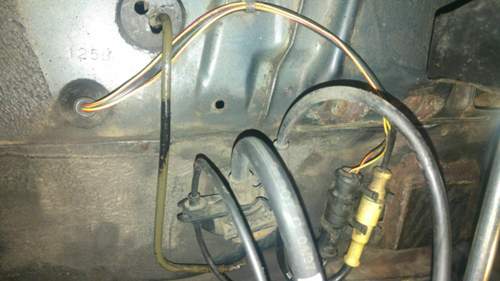

Der sichtbare Rost ist der Harmlose ..............
Die Fotos sind zwar nicht vom Omni , macht aber nix, sind von nem 99er 306 Cab

Ja, wohl wahr!
Er soll erstmal TÜV kriegen damit ich fahren kann.
Dann mache ich ja noch umfangreicher
Hab mir jetzt testweise 750gr. Mike Sanders geholt. Will erstmal damit wenigstens verzögern und die Stellen halt bisschen von der Umwelt versiegeln.

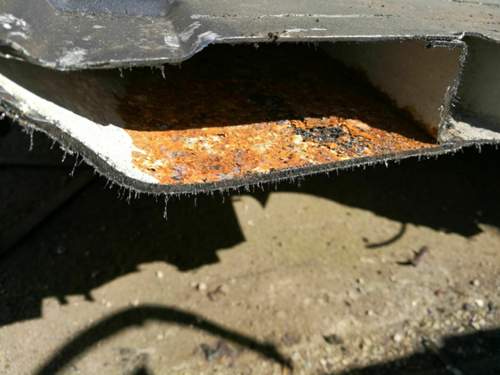

Moin,
mal nen Bild zur Rostbeseitigung .
chemisch in einem Arbeitsgang entrostet , porentief , wäre mechanisch unmöglich .
Die Lampe ist über 40 Jahre alt und war total vergammelt .
erst entfernen und nicht den Gammel konservieren , wenn möglich ;-)

Mit Säure oder wie gemacht du hast?
Bei meinem müssten ja fast die ganzen Längsträger getauscht werden. Da werde ich wohl nicht schweissen.
Ich weiss auch nicht wie das der TÜV sieht wenn ich da mehrere Stellen raustrenne und einfach nen Blech druff knalle
