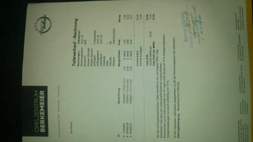

Hatte die gar nicht blockiert.
Wollte versuchen die so festzudrehen.
War Warscheinlich blöd.
Die alten hatte ich mit gegenhalten mit Knarre der e20 Schraube reingedreht, aber nur fest gemacht ohne Drehmoment.
Aber die KW hat sich auch nicht mitgedreht, sondern die Schrauben ließen sich nicht richtig fest ziehen.
Fest ja, aber nicht 65nm.
Die eine ist ja fast abgerissen. Noch Glück gehabt
Hallo hammerhwl,
im Anschluss findest du die Teilnummer für die Schrauben die die Riemenscheibe auf dem KW-Zahnriemenrad halten.
X30XE[L81],Y32SE[LA3] BENZINMOTOREN
-TORXSCHRAUBE,M8 X 18,FUEHRUNGSROLLE AN ZYLINDERKOPF
Hat dir der FOH die Schrauben gegeben??
Katalog-Nr 20 05 201
Die Schrauben werden im Katalog auch als Schrauben für die Führungsrolle an Zylinderkopf geführt.
Ja waren original hier vom opelhändler.
Mache gleich mal nen Foto von der verpackung, darin hab ich noch die alten aufbehalten.
Edit:
Foto von der Rechnung.
Waren auch noch die Nwräder Schrauben dabei
OK, laut Nurmmer auf der Rechnung sind es passenden.
Meinste ich kann die mit schraubensicherung einfach festziehen und gut ist?
Hab ne hochfeste, steht schwer demontierbar drauf.
Für die eine kaputte würde ich eine alte Schraube nehmen
Also wenn die Schrauben die Riemenscheibe festziehen ohne dass zwischen Schraubenkopf und Scheibe Luft ist, kannst du sie mit Schraubensicherung einsetzen. Sollte aber der kleinste Zweifel bestehen, dass die Riemenscheibe nicht satt sitzt, solltest du es lassen. Durch die ungleichmäßige Drehbewegung der KW können die Schrauben abreißen.

Werde es generell vorher nochmal richtig versuchen.
Hab eine Schraube vorhin ohne Scheibe eingedreht.
Sie ging nicht ganz rein.
Aber der Abstand war in etwa wie die KWscheibe dick ist.
Motor lief ja mit den alten schrauben vorher schon mehrmals.
Da hatte ich die ohne Drehmoment einfach festgezogen
Sind die alten Schrauben kürzer?
Ja aber keinen Millimeter!
Aber die gehen auch nicht ganz rein.
Diese schraubensicherung hab ich
Ja,l das Zeugs kannst du nehmen.
Was mir gerade aufgefallen ist.
Die alten kann ich mit 65nm festziehen.
Die neuen lösen noch nicht mal bei 40Nm das knacken aus.
Klar sind das dehnschrauben, aber du siehst ja das die eine neue fast abgerissen ist.
Glaube nehme jetzt einfach die alten mir Sicherung und gut ist wa?
Ähm ... das dürfte zu viel sein. Bin mir nicht sicher, aber 25 NM habe ich da irgendwie im Hinterkopf.
Nun wenn das so ist, nimm die alten Schrauben setzte sie mit Schraubensicherung ein und gut ist´s
Mach ich.
Aber irgendwie trotzdem seltsam.
Die neuen sind ja original.
Lassen sich aber so drehen als wenn gewinde überdreht wäre
Vergleiche doch mal die Steigung.
