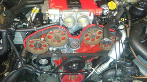

Mach motorwäsche und ölwechsel, tropft er natürlich immernoch. Kann Ursache nicht wirklich bestimmen. Scheint aber von unter den Krümmern zu kommen.
Vielleicht kann einer was mit den Bildern anfangen.

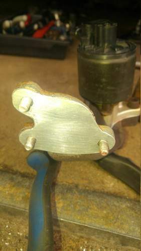

Hab jetzt oben am AGR auch dicht gemacht.
Doppelt hält besser :-)

Ist das normal das die NW-Schrauben so Eiern?
https://photos.app.goo.gl/YYmdkhkAtrqkYNq82
Die letzten 4 sind neu.

Wenn die Eiern hast du sie nicht mittig angeschraubt
Es Eiern nicht die Schraubenköpfe,sondern die Unterlegescheiben .
vollkommen Normalo !
diese dicken Scheiben sind ja auch bestimmt
im Dia Loch 1mm größer wie der Schraubenstumpf,wo sie drauf sitzen .
Handy
Die Nw-Räder selbst eiern nicht.
Ja rosi, bei den Schrauben sieht's zwar auch so aus, aber denke auch das es durch die Scheiben kommt. Habt ihr die Videos gesehen?
Ja habe ich und das sind nur die Scheiben die Eiern zentrieren und es eiert nicht mehr. Ansonsten läuft doch alles.
