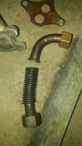

War mir nur mit der Spannung unsicher. Nicht das er dann überspringt. Muss erst noch sekundärkrams dranne machen und das Rohr vom agr noch bestellen. Sonst bläst er ja überall raus. Oder ist das egal und ist nur lauter? Wasser ist schon drin.

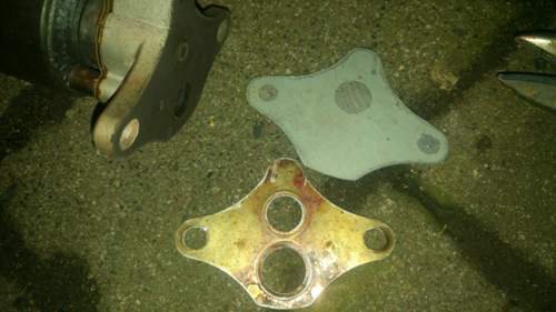

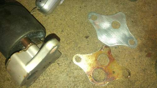

Äh um das AGR Lahm zulegen kann ich da einfach so ne aus Blech ausgeschnittene Dichtung nehmen?
Das kleinere Loch muss glaub ich trotzdem rein oder?
In die Mutter von AGR Rohr legst du ein 2 Cent oder 5 Cent Stück und ziehst die Mutter leicht an und
oben am Sauggedöns machst Du Panzertape auf die beiden Kanäle,wegen Nebenluft.

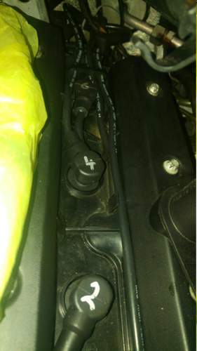

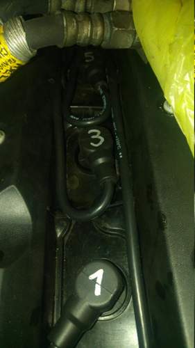

Bor ey, war das ne schwere Geburt mit den neuen Zündkabeln!
Die wollten nicht freiwillig aufm DIS halten.
Bis ich mal auf die Idee kam, die Kontakte in den Kabeln mit Zange etwas enger zu machen.
Jetzt halten sie einigermaßen.
Aber fest ist was anderes meiner Meinung.
Heftige bodenwelle und die könnten sich lösen(glaube ich).
Aber scheint normal zu sein.
Sind ja eigentlich neu!

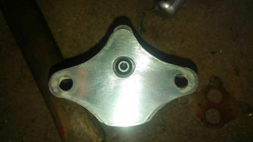

So müsste ich doch das AGR dauerhaft dicht machen können, richtig?
Ja, ist so richtig.
Moin
man kann auch Versuchen das AGR anders zu Optimieren !
da könnte man auch das alte ,defekte AGR Rohr
wieder einsetzen ,
mit einem geeigneten Blindstopfen unter der Mutter auf
dem Abgaskrümmer und einer anderen Platte ,
an den AGR Kanälen zum Sauggedöns !
mfg

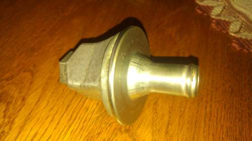

Die sekundärluft Sache hatte ich damals auch lahmgelegt. Stören auch die ollen Rohre vorne nicht mehr denn.
Zum sekundärluft Lahm legen isses jetzt wohl zu spät. Auf jeden Fall isses montiert.
Diese Membran vorne oben scheint auch undicht zu sein, da in beide Richtungen Luft durchgeht.
Müsste also auch neu!
Oder kann man es einfach dicht machen irgendwie?
Zeig Mal Foto was du meinst
War gerade bei Opel. Für das rückschlagventil wollen die 218€ haben!!!
Nein danke :-)
Ist aber leider undicht.
Edit:
Hab eins von pierburg in ibäh für 20,30€ gefunden! Unterschied von fast 200€
https://www.ebay.de/.../132462349358?...
Das gab's bei mir alles nicht mehr nach radikalkur. Hatte alles ab Krümmer was Rohre waren rausgeworfen und dicht gemacht. Samt Sekundärpumpe und schläuche. Unterdruckschläuche dicht gemacht und ruhe war
