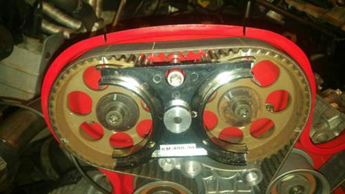

Ich hab nen Problem mit der Einstellung vom zahnriemen.
Und zwar:
Wenn ich das kurbelwellenfixierding drauf mache und bis zur Wasserpumpe weiterdrehe, passt die Markierung von Kw und markierung aufm Block überhaupt nicht überein.
Ist dann ca. 15-20° nach OT.
Die fixierschraube von Werkzeug eiert auch und das Loch ist leicht ausgeschlagen(langloch).
Geh ich jetzt trotzdem nach dem Werkzeug oder nicht?
Ich hab beides gemacht und bekomme ne vernünftige einstellun nur hin wenn ich nach den Markierungen an Kw gehe. Dann passt auch alles, die Nw-fixierer passen, prüflehre passt, obere umlenkrolle auf 9uhr und untere auf 12uhr.
Aber das Kw-fixierwerkzeug steht ca 5mm von der wapu ab.
Was nehme ich jetzt als Grundlage?
Das Werkzeug, aber dann passt die Kw kerbe nicht zum block, oder gehe ich eher nach der Kw kerbe und Gegenstück aber dann steht das fixierwerkzeug mehrere mm von der wapu ab!?
Kann die Kw Markierung sooo ungenau sein(ca. 15-20°)???
Oder liegt's doch am zahnriemenwerkzeug?

Ich bin immer nach dem Werkzeug gegangen. Denn das Langloch spielt keine Rolle da die Schraube nur zum festhalten des Werkzeuges dient. Ich habe das Loch ausgefeilt, damit ich die Schraube abnehmbar habe. So läßt sich das Werkzeug eben besser aufbringen. Die eigentliche Fixierung der Lage Werkzeug zur Kurbelwelle erfolgt ja durch die Form und nicht die Schraube. Bei allen ZR Einstellungen die ich damit bisher gemacht hatte konnte ich keine negative Abweichung feststellen. Habe die Lager der Markierung immer mit einem Spiegel kontrolliert
Du sagst durch die Form.
Rundrum kann ist bei mir Luft und liegt nicht am kwzahnrad oder Scheibe auf.
Klar wird's durch die fixierschraube fest verschraubt, aber ich muss ja bis zur wapu weiterdrehen.
Dann ist die Kw aber 15-20° weitergedreht.
Ich dachte auch vorher das die formschlüssig ist, aber rundherum liegt's nirgendswo an, ausser anner fixierschraube.
Ich weiss auch nicht!
An den Seiten sind ja abflachungen anner kw.
Die stehen dann auch nicht senkrecht sondern 15° weiter, genau wie die Markierung.

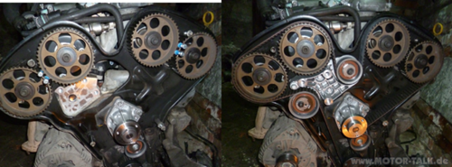

ich sage es mal so ,
Maßgebend sind immer die Markierungen am Kurbelwellenrad und
an den 4 Nockenwellen ,im Bild !
es gibt ja auch Menschen die verwenden kein Spez-Werkzeg für den V6 ,
beim Zahnriemen und es klappt .
bei den Abweichungen der Markierungen und dem Haltewerkzeug und
dem was man auf dem Bild sieht und
wenn Gatsch das Werkzeug Problemlos anlegen konnte ,
fällt mir nur ein beschädigtes Antriebsrad des Zahnriemens
auf der Kurbelwelle ein ,Nut und Keil ausgeleiert .

Gut rosi Dann hab ich ja eigentlich richtig gemacht.
Habe als Grundlage die Markierungen genommen.
Das kwfixierding hab ich vernachlässigt.
Ich persönlich meine das das Werkzeug nicht genau ist.
Die prüflehre kann man auch etwas hin und herschieben.
Wichtig ist für mich nur, was du rosi geschrieben hast, das die Markierung kw massgebend ist.
Habe es auch gestern so eingestellt und passt ansonsten alles.
Werde aber mal nen schraubendreher ins kerzenloch 1er Zylinder stecken, dann kann ich ja sehen ob der Kolben schon nach unten geht, oder Richtung ot!
Ist mein Gedanke richtig?

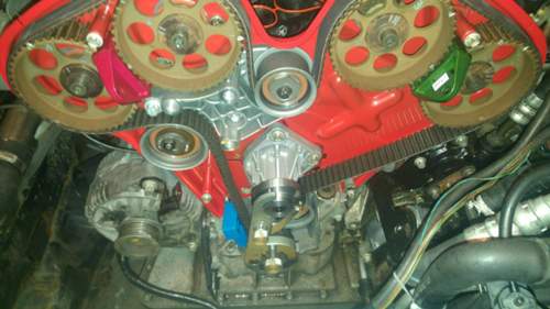

könnte sich mal jemand die einstellung vom zahnriemen ansehen?
insbesondere die spannung und generell!https:
link zum video.
https://photos.app.goo.gl/YYmdkhkAtrqkYNq82
Edit:
Ich kann das Video hier nicht abspielen, aber wenn ich den Link im Browser eingebe
sieht doch gut aus ,wenn man es Überblickt !
beim Bild von einem SAAB V6 ,
von einem Bekannten sieht es ach nicht anders aus ,
wo der Motor ausgebaut war !
Interessant sind seine roten und grünen Werkzege zur Arretierungen der NW-Räder .
wo ich die gesehen hatte lag ich Flach auf dem Boden ,GRins
mfg
V6-zahnriemen-saab
