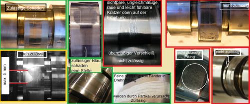

Nee nee. Ist mos2. Die nw sind an den Flächen alle noch wie hochglanzpoliert.
Auch Ventile, Zylinder und Kolben sehen für meine Verhältnisse sehr gut aus. Hohnschliff ist noch zu sehen.
Aber natürlich müsste man die Sachen nachmessen
Reinhard , meinst DU evtl das sogenannte Picking mit dem Begriff Karbilar....
Rosie ...sorry... mein Alter.....ja ich meinte das Pitting. Mensch bin ich blöd.
Reinhard Du hast bestmmt gerade eine Kapillare im Hinterkopf gehabt.
das Piking sieht bei mir dann so aus ,
im Bild in den roten Kästchen .
mfg
Nockenwellenverschleiss-allgemein
So sahen meine Nw Gott sei Dank nicht aus wie im Bild.
