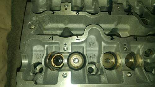

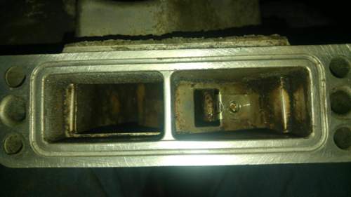

Mach motorwäsche und ölwechsel, tropft er natürlich immernoch. Kann Ursache nicht wirklich bestimmen. Scheint aber von unter den Krümmern zu kommen.
Vielleicht kann einer was mit den Bildern anfangen.

Ja natürlich in mm.
Bei meinen ist es eher minimal weniger als 134mm.
Hab's zwar nur mit neuem zollstock gemessen auf ner Glas Platte. Würde eher sagen das es 133,8mm sind:-)
Der Vorbesitzer sagte mir auch das die schonmal bearbeitet wurden
...ist ja wie auf dem Bau😁😁😁
Sagt mir, könnte auch 132,8 oder 133.2 oder oder...sein.
In meiner Limo war ein nicht fachmännisch "geplanter"Kopf verbaut. Der hatte ca 0,5mm Höhenunterschiede und war die Ursache für Ölaustritt an der Kodi. Ich will Dir jetzt keine Angst machen, aber das erkennst Du nicht mit einem Zollstock.
Da haste recht.

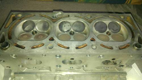

Auf ner Glas Platte mit Flüssigkeit auf den dichtflächen hab ich jedenfalls nen kompletten Abdruck aufm glas.
Wird sich spätestens zeigen wenn der Motor wieder läuft.
Bin aber guter Dinge und bisschen Glück muss halt auch mal haben :-)
Der Zoll Stock war auch nicht zur Kontrolle auf planheit gedacht.

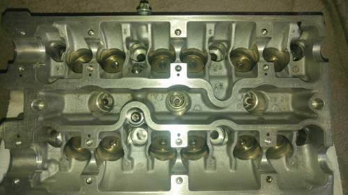

Blowby sieht jetzt fast aus wie neu.
Köpfe sind auch super sauber geworden

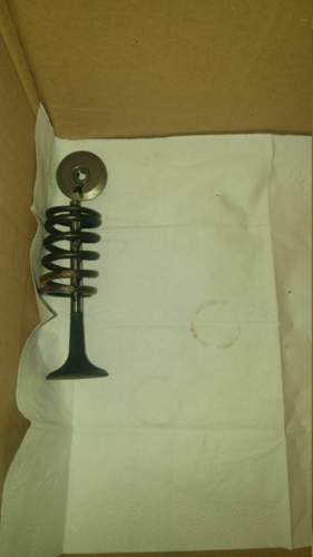

Erstes Ventil ist schon raus:-)
Natürlich alles beschriften und ordnen.

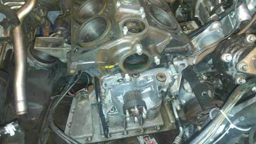

Auf dem Bild vom letzten Post unten wo das Antriebsrad für den Zahnriemen ist. Dieses Alu-Teil ist das Ölpumpengehäuse. Ich frage deshalb weil die M6 Schrauben für das Gehäuse mit der Zeit an Spannung verlieren. Wenn Du für die Zukunft sicher gehen willst, kannst du die Schrauben von M6 auf M8 vergrößern. Die M8 Schrauben wurden beim Z32SE eingeführt. Wenn du die Ölpumpe abbauen willst, musst du die Kurbelwelle vorne am Antriebsrad blockieren und nicht hinten an der Schwungscheibe. Wenn du die KW an der Schwungscheibe blockierst, und vorne die Schaube löst, dann bricht die Zentriernase auf der KW ab und du kannst die Steuerzeiten nicht richtig einstellen.
Ok. Bringt es was die Schrauben leicht nachzuziehen?
Nach Öl Verlust dort sah es eigentlich nicht aus.
Nein lass die Schrauben so wie sie sind.

Auslassventile sind jetzt schonmal raus.
Diesmal auch alles sortiert nach Reihenfolge :-)
Wie bekomme ich jetzt die schaftabdichtungen raus?
Mit Spitzzange rausziehen?
Edit:
Alle ventile raus
