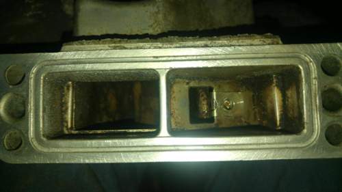

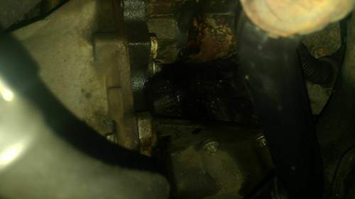

Hallo.
Mach motorwäsche und ölwechsel, tropft er natürlich immernoch. Kann Ursache nicht wirklich bestimmen. Scheint aber von unter den Krümmern zu kommen.
Vielleicht kann einer was mit den Bildern anfangen.

Könnte für die Ölpumpe sein.
Mit 728,-€ biste doch noch ganz gut dabei ;) Ich sag immer, wenn man sich nen V6 komplett fertig macht, sollte man schon ab nem Schein rechnen. Dann weißte aber auch, was Du hast!

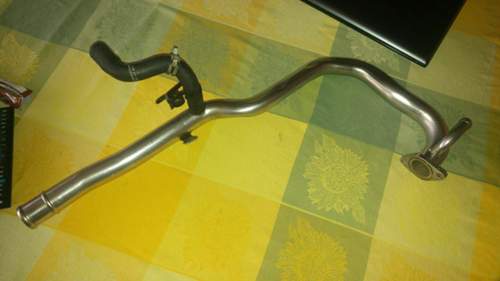

Glaskugel-
die Dichtung wird für das Thermostat vom R 4 sein !
http://static.webshopapp.com/.../...a-corsa-meriva-signum-tigra-ve.jpg
die 10 O-Ringe sind für den Ventildeckel ,denke aber R4
die Metall-Gummi Dichtungen sind entweder für die Anschlüsse
der Hohlschrauben -Kühlmittelbrücke oder für den Ölkühler .

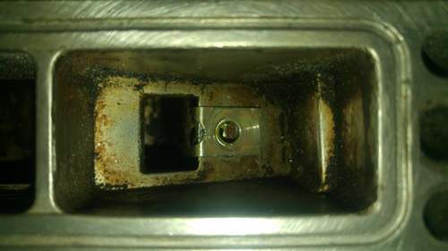

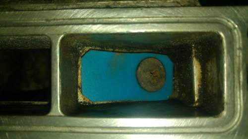

Ich hab mal deine Idee mit diesem küchenutensiel aufgenommen fürs blowby und das ist dabei rausgekommen.
Sitzt auf jeden Fall bombenfest.
Was sagst du oder auch die anderen dazu?
Kann man wohl so lassen, oder?
am 16. Januar 2018 um 15:03
Ja, das mit dem Säubern des "Vogelhaus" (so der Interne Name bei uns) kannst du lassen. Nur solltest du jetzt, entgegen meiner vo0rherigen Aussage, einen Ölwechsel machen. Das was so fest sitzt ist festgebrannte Ölkohle. die bekommst du sehr schwer ab.
Themenstarteram 16. Januar 2018 um 15:14
Ja Öl Wechsel mach ich.
Ich meinte aber die blaue gummilippe.
Das alte war ja defekt.
Und hab das jetzt reingemacht.
Scheint wohl in Ordnung zu sein.
Warte jetzt noch auf die gummidichtung fürs kühlmitteleinlassrohr(wenn man's so nennt).
am 16. Januar 2018 um 15:36
Wenn die blaue Gummilippe so elastisch ist wie die alte, dann ist das OK.
Themenstarteram 16. Januar 2018 um 15:41
Die alte war nicht mehr elastisch. Diese ist aus Silikon und schön geschmeidig:-)

Hoffentlich löst sich das blaue Selbsgebastelte nicht mit der Zeit auf. Ich habe da immer dünne Blechstreifen verbaut. Es sollte auch nicht eng anliegen damit die die Dämpfe durch können.
Es gibt hier dazu schon viele Beispiele und Lösungen. Über Google noch schneller zu finden.
Die Ölpumpe hat eine Blechdichtung.
Deine Kosten für die bis jetzt erstandenen E-Teile find ich schon sehr hoch. Es gibt komplette Sätze für die Überholung vom V6 wo fast alles bei ist.
Welche Dichtung hast Du für die Krümmer genommen?
Themenstarteram 16. Januar 2018 um 18:03
Also die Idee für den blauen Streifen Silikon hab ich von Rosi gelesen.
Er hatte irgendwo mal dazu geraten, deshalb glaube ich das es so gut ist.

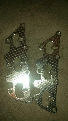

Krummerdichtungen sind glaub ich die normalen.
Also nicht mehrlagig.

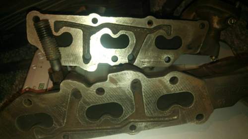

Krümmer sind auf ner Glasplatte nicht ganz Plan. Und zwar sind die bei den mittleren zylindern etwas bauchig. Werde ich wohl bisschen mittig runterschleifen müssen.
Siehe Bild wegen Dichtung.
@rosi03677
Sorry, bin jetzt erst zu gekommen die Köpfe zu messen. Sind genau 13,4 cm.
An 4 stellen gemessen.
Hab aber nicht die Daten zur Hand wie die Maße sein sollen
Die Kopfhöhe soll 134,00mm sein. Alle Köpfe die ich bis jetzt in den Händen hatte, waren höher.
134,13mm - 134,18mm.
Wenn die Krümmer nicht richtig plan sind, ist diese Dichtung die bessere.
