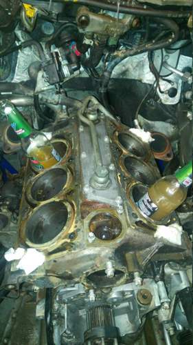

Hallo.
Mach motorwäsche und ölwechsel, tropft er natürlich immernoch. Kann Ursache nicht wirklich bestimmen. Scheint aber von unter den Krümmern zu kommen.
Vielleicht kann einer was mit den Bildern anfangen.

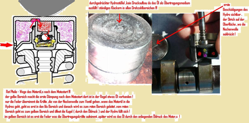

Dringende hydrostößel Frage:
Zusammendrücken kann ich keinen, aber die meisten auseinander ziehen.
Wenn ich sie auseinander ziehe bleiben sie an dem Punkt stehen. Drücke ich sie dann wieder zusammen bleiben sie an dem Punkt stehen. Also sehe ich dort keine federwirkung. 7 bewegen sich keinen Millimeter in beide Richtungen.
Also würde ich denken alle sind defekt, da die Feder sie ja auseinander drücken sollte, oder liege ich falsch?
Hab gerade mal im Keller nachgesehen, Hydros liegen noch da, allerdings ist auf der Packung keine ET-Nummer mehr erkennbar....
Ich glaub ich komm wohl nicht Drumherum alle neu zu machen.
Hallo
die Hydros bei allen 16 V Motoren sind idenitisch ,
egal ob Astra F ,Vectra A ,B ,C ,Omega B .
sogar manche Diesel haben diese Hydros , Legoprinzip
http://www.ebay.de/.../360609210850
die Hydros waren schon bei den alten 8 V Motoren identisch !
was läßt sich Problemlos rausziehen oder was ist Hart !
mfg
Hydrostoessel-aufbau-funktion

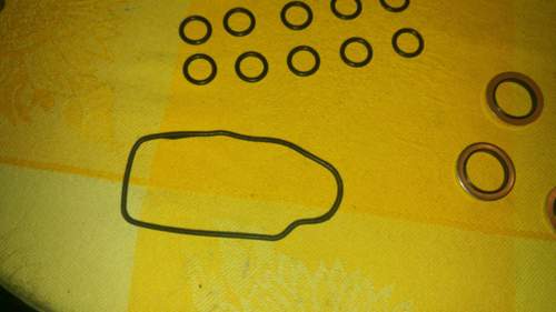

Hab noch ne Frage zum kopfdichtsatz.
Und zwar weiss ich gerade noch nicht wofür diese eine Grösse gummidichtung ist.
Dachte erst blowby, aber dafür ist sie zu klein.
Also wofür ist die wohl?
