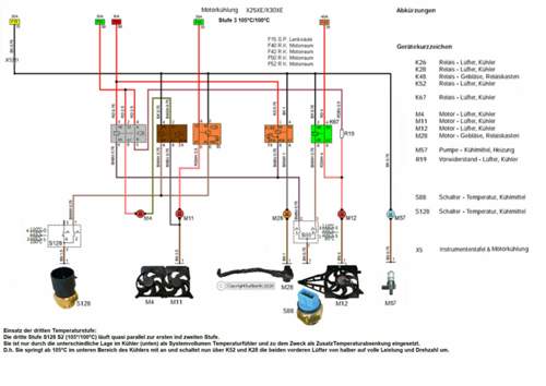

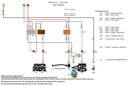

Ich habe einen farbigen Schaltplan für die Kühlerlüfter hier i Forum gefunden. Ich denke, es könnte von KurtBerlin gemacht worden sein.
Ich möchte testen, ob die Lüftermotoren funktionieren, und dann verstehen, wie die Lüfter angeschlossen und einschaltet sind, damit ich nichts Dummes mache.
Ich bin mir ein wenig unsicher, ob der M12 in Ordnung ist. Ich habe ihn schon lange nicht mehr drehen sehen, auch nicht in diesem Sommer. Möchten Sie überprüfen, ob mit dem Sensor S88 oder M12 etwas nicht stimmt? Gleiches gilt für den Sensor S128.
Ist das folgenede richtig?
1. S88 1 schliesst beim 100 Graden. K26 schliesst. Dann startet M12 via R19 am "Halbgeschwindigkeit".
M4 und M11 sind in Reihe geschaltet via K26-K52 (K52 nicht aktiv) und teilt Spannung, und geht auch am Halbgeschwindigkeit.
Auch S128 4 und K87 schaltet M4 und M11 an von Klimateile.
2. S88 3 schliesst beim 110 Graden. K67 schliesst. M12 Geht am Vollgeschwindigkeit
Ich glaube Prüfen des M12 ist möglich beim Zündung an und minus (Erde) am S88 1 oder 3 anschliesen?
1. S128 ist es hauptsächlich für das Klima? S128 4 ist glaube ich normalerweise geschlossen? Habe ich dass richtig verstehen und dann is der Magnetkopplung im betrieb? Aber wann und warum öffnet es sich beim 120 Graden? K87 ist geschlossen und schaltet M4 und M11 an am Halbgeschw. sehe oben.
2. S128 2 schliesst beim 105 Graden. K52 und K28 schliesst. M4 under M11 im parallell und Vollgeschw.
Ich denke, die Klimaanlage hier mehr Kühlung erfordert?
Prüfen M4 und M11, beim Zündung an und minus (Erde) am S128 2?
Weiß jemand, wie das funktioniert und kann das klären?

Das Schaltbild beim 2.5 V6 habe ich nicht durchgeschaut. Aber ab 120°C wird die Magnetkupplung über Masse getrennt, damit die Klimaanlage keine Wärme in den Kondensator vor dem Motorkühler pumpt. Das erhöht die Kühlleistung für den Motor.

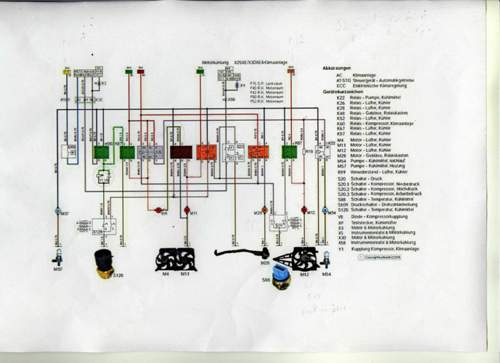

Wäre schön wenn du den Plan, den du meinst, hier gleich mit gepostet hättest, dann kann man direkt daran sehen warum du was fragst und dir daran dann auch die genaueren Erklärungen dazu geben.
Hallo!
Natürlich, entschuldigung. Hier kommt es gescannt ich kann es nicht als Datei finden.
Es steht Copyright KurtBerlin unten rechts. Ich kann mich nicht erinnern wohin ich habe es gefunden, aber ich glaube Motor-talk.
Tschüss
Thobbe

ich würde sagen:
1. stimmt so. Natürlich nur wenn die Klima auf an steht, denn dann bekommt K60 über das MSTG ein Schaltsignal (über x63, x3, x30)
2. stimmt auch. R19 wird dann umgangen.

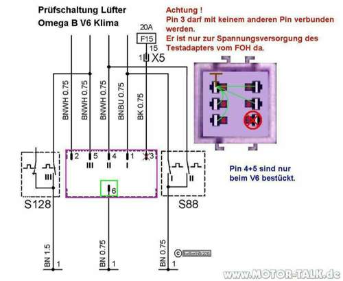

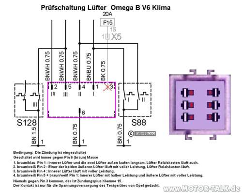

Wenn man M12 prüfen will, dann zieht man an Besten Relais K26 heraus und brückt dort im Sockel die Steckplätze 4 und 5. Lüfter M12 und Pumpe M54 sollten laufen. Das kann bei Zündung AUS erfolgen. Deine Prüfung über S88 und dann 3 an Masse geht aber auch, ebenfalls bei Zündung AUS, da dann Dauerstrom über F15 fließt. Noch einfacher geht es mit der Prüfstecker, der in Deinen Schaltplan nicht eingezeichnet ist. Ich lade den gleich hoch. Ist auch von Kurt.
3. stimmt so wohl auch
4. stimmt so auch. Prüfen über Prüfstecker, Pin 5
Gruß - Robi
Prüfschaltung
Schaltbils mit Prüfstecker

@Robi500se schrieb am 16. November 2020 um 08:26:38 Uhr:
Nachtrag.
Über den Prüfstecker kann man meiner Meinung nach nicht die Funktion von S128 prüfen.
Mit dem Prüfstecker geht das schon. Pin 5 ist die Überbrückung für S128. Da müssen dann beide Lüfter mit voller Leistung laufen.
Ja, das stimmt.
Ich glaub ich habs verkehrt ausgedrückt.
Der Prüfstecker ist nicht zum Prüfen der Schalter, die wegen ja vom Prüfstecker quasi umgangen.
Der Prüfstecker ist zum testen der Relais und der Lüfter an sich. Und der zwei Pumpen
Gruß Robi
Ja, das ist richtig. Man simuliert die Schalter. Ob sie funktionieren, muss man anders prüfen.
