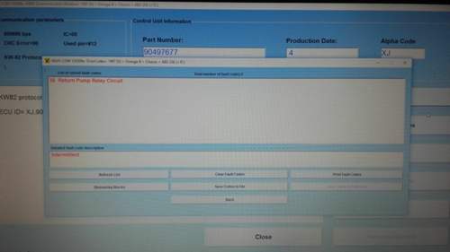

so zweites resultat aufm weg. hab mir jez http://m.diagtools.de/wholesale/opcom-2010v-can-obd2-opel.html <--- den da bestellt, wurde mir empfohlen. ich hoffe das der für meine zwecke gut ist (schreibzugriff auf abs/tc stg) und natürlich auch fürs auslesen etc. um den fc dann hier zu posten. guten rutsch die herren und damen der opeligkeit ^^
hallo da bin ich wieder. nach bestelltem schina op und heutigem ankommens dessen habe ich mich prompt dazu entschlossen mir das elektrische wirrwarr mal anzutun. fehler 35 hat sich raus gestellt und habe es auch gleich mit unser aller freund ausfindig gemacht. jetzt ärgere ich mich das ich mir einen neuen abs tc block vorweg schonmal besorgt hatte und ihn dann auch gewechselt hatte und nun weis das der "neue" ebenfalls im arsch ist. also werde ich wohl oder übel in den sauren beissen müssen und mal eben bei ecu vorbei schauen um da dann mehr ungeplantes geld auszugeben. man hat ja sonst keine hobbys.

also erstmal @kurtberlin ja es ist um einiges einfacher und präziser. ich hätte den kracher schon länger gebrauchen können hatte aber nicht die leiseste ahnung welchen man kaufen kann.
@rosi03677 danke für das angebot aber brauche ich nun doch nicht mehr da ich nachm fehler löschen nicht gefahren bin habe ich fälschlicherweise angenommen das der fehler wieder auftritt, mit anderen worten das stg ist doch nicht defekt. ich habs erst heute abend raus gefunden und dann auch nicht sofort sondern erst wo das tc gegriffen hat xD
