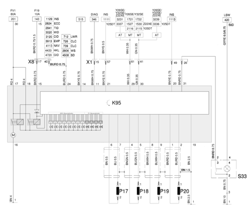

Mein Omega MV6, Bj 1997 zeigt in den letzten Tagen ab und zu einige Minuten die ABS- und TC Kontrolleuchte und dabei geht der Tacho auf 0. bei der Opelwerkstatt konnte man mir leider nicht helfen und hat mich zum Bosch-Dienst geschickt da die Rad-Sensoren für ABS erst ab Baujahr 99 ausgelesen werden könnten. (für mich ziemlich unverständlich). Beim Bosch-Dienst konnte man nur feststellen dass einer der Radsensoren wohl Aussetzer hat.
Welcher ist für ABS,TC und Tacho wohl zuständig?

Alle,.... aber nur aus dem hinten, links, wird das Tachosignal generiert.
Aber die vom Boschdienst waren aber auch nicht besonders clever, oder?
Du bekommst bei auslesen immer ne genaue Fehlermeldung, welcher Radsensor da wie spinnt.
00025 Defekter Zahn am Radsensor
00039 Radsensor vorne links falsches Signal
00041 Radsensor vorne links offen
00042 Radsensor vorne rechts falsches Signal
00043 Radsensor vorne rechts offen
00044 Radsensor hinten links falsches Signal
00045 Radsensor hinten links offen
00046 Radsensor hinten rechts falsches Signal
00047 Radsensor hinten rechts offen

Im ABS/TC STG sind nicht nur die Kontakte des Steckers, sondern auch zwei Relais integriert.
Diese Relais steuern die, mit einem sehr hohen Druck und damit also auch einem sehr hohem Strom schaltend arbeitende, Druckpumpe an.
Die verschleißen mal im Wechsel mal beide gleichzeitig, mal hochohmig, einen zu geringen Strom liefernd und auch mal von jetzt auf gleich, ohne Funktion.
Prinzipschaltung-abs-tc
Also deutet doch alles auf stg hin.
Mal schauen was mein Schrauber sagt, werde mich nochmal hier melden was rauskommt.
