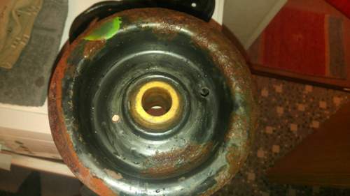

Kann man die Teile noch wiederverwenden?
Federteller ist stark angerostet aber nix durch.
Muss Geld sparen :-)
Also, ich rate Dir ab ein Blech drüber zu schweißen. Sieh dir die Bilder in meinem Blog "Reinhard´s Blog - Neuaufbau der hinteren Längsträger" an. dort wurde auch Bleche drüber geschweißt. Ich kann nur sagen.....alles schei..... Das fängt dann von innen nach außen an durch zu rosten. Dann hast du doppelte Arbeit.
zu den Federteller: nimm eine Handwinkelschleifer mit einer Runddrahtbürste und säubere die Teller. Anschließend nimmst du Kaltzinkspray und sprühst die Dinger ein. Wenn alles trocken ist, nimmst du Matt- oder Glänzendes Schwarz und lacierst die. Sie sehen dann wie neu aus.
