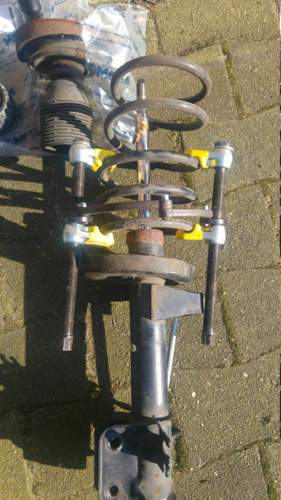

Jetzt kommt das Fahrwerk dranne.
Koppelstangen von meyle hab ich ja schon, sowie Stoßdämpfer hinten kayaba.
Koppelstangen sind die verstärkten.
Einbau am Dämpfer oben ging nur mit beherzten Hammerschlägen, da das Gewinde ansonsten nicht reinzubekommen ist.
Stoßdämpfer für vorne muss ich noch mal schauen welche ich hole.
Vielleicht hat ja jemand nen Vorschlag dafür.

So, hab jetzt ersten neuen Querlenker drinne und stossdämpfer und Feder raus
