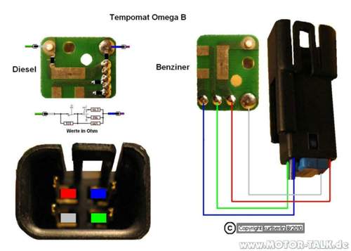

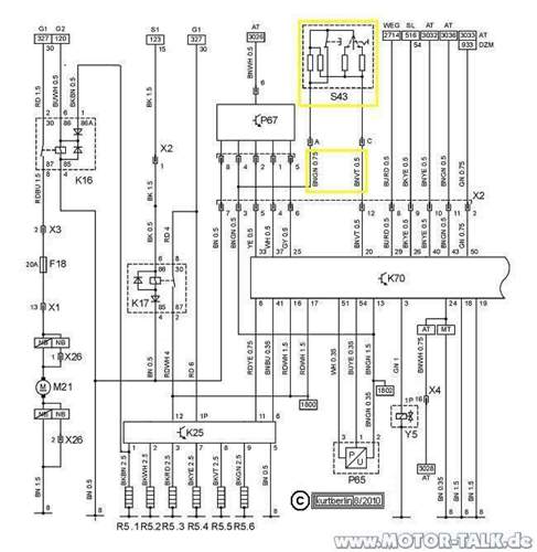

Wenn du die Lenkradverkleidung abnimmst, findest du am Kabelbaum zurückgebunden eine zweiadrige Leitung mit vierfach Stecker, bei dem aber nur zwei Adern (Braun/Grün und Braun/Violet) belegt sind.
Du kannst mit ein wenig Geschick jeden Tempomatschalter benutzen, in dem du ein paar Melf- Widerstände nach Anleitung plazierst und damit den Stecker an dein Fahrzeug anpasst.
Mstg-x25dt-tempomatanbindung
Platine-tempomat-omega-b-diesel-benziner
