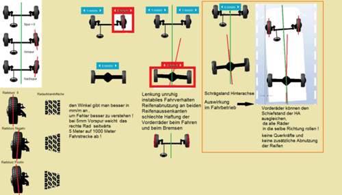

muss nach dem Wechsel der E-füße eigentlich die Spur eingestellt werden.?
Nicht dem Tausch der Teile an sich, sondern vielmehr weil man die Achse vom Unterboden ab hatte und ggf. nicht im exakt gleichen Winkel wieder montieren konnte?
Gruß Robi
Nein, da gibt es nichts einzustellen, und es kann sich auch nichts geändert haben.
Bei einer anderen Hinterachse wäre das anders.
@spiegelchris schrieb am 7. November 2019 um 10:16:06 Uhr:
Naja, in dieser Absolutheit würd ich das nicht stehen lassen wollen. Selbstverständlich kann man beim B hinten die Spur einstellen.
Frage war, ob nach dieser Rep.
Gruß Robi
Klar lässt sich hinten die Spur einstellen. Hat jedoch nichts mit den Elefantenfüßen zu tun.
Da sich ausser den Spurstangen nichts verstellen lässt, kannst Du alles zerlegen und so wieder zusammenbauen. Buchsenwechsel ist kein Problem. Tauschst Du allerdings Achsteile, also den Rahmen oder einen Dreieckslenker, dann ist auch der Prüfstand fällig.
Also: "Nein, da gibt es nichts einzustellen"- an den Elefantenfüßen.

So,würde ich es nicht stehen lassen,man muß nichts Einstellen!
zumidest sollte man darauf ACHTEN,
ob sich nach dem Einbau neuer Gummi-Metall-Elemente etwas
am Fahrverhalten/Spurtreue geändert hat ,
gegenüber vorher.
mfg
Fahrwerk
Richtig- es sollte sich besser als vorher anfühlen!🙂
