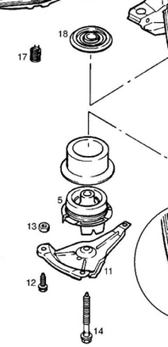

Hallo Forum,
mich hat es nun auch ereilt, und ich muss die Hinterachslager/Elefantenfüße erneuern. Hab nur noch eine kurze Frage, muss der Ring/Anschlag (im Bild Nr. 18) auch erneuert werden, oder kann der alte wieder verwendet werden?
Danke
Alexander
Elefantenfuss
Alexander da kannst Du den alten Gummiring/Anschlag verwenden. Er sollte nur erneuert werden wenn er gerissen oder defekt ist.
