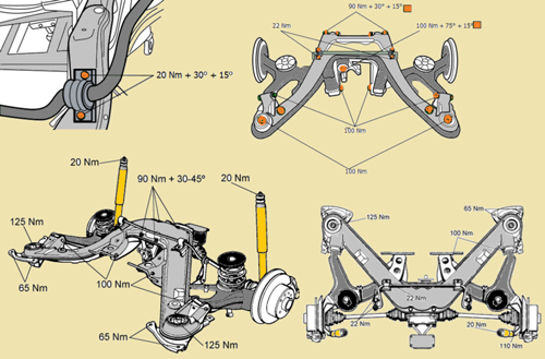

Hallo alle miteinander,
nachdem es mir als technisch interessierten Laien gelungen ist, meine Querlenker nebst Spurstangen auszutauschen (dass ich mich das getraut habe ... :-) wollte ich mich nun meinen Hinterachslagern widmen.
Ich habe dazu hier im Forum schon einiges gelesen. So sollen diese enorm schwer raus- und auch wieder reingehen, einfrieren soll helfen usw., was ich aber noch suche und auch nach intensiver Suche! wirklich nicht gefunden habe, ist eine eigentliche Anleitung hierzu.
Einige Fotos lassen vermuten, dass es scheinbar ausreicht, nur die Platte mit ihren drei Schrauben und die Mittelschraube herauszunehmen um dann das Lager herauszuhebeln. Ist dem so, oder ist der Aufwand doch weit höher, weil vielleicht der ganze Achsträger abgesenket werden muss?

Hab nochmal ins tis gekuckt. Sind dehnschrauben vom stabi vorne. 20Nm+45°+15°!
Die Schrauben meinte ich
da ich kein TIS-Nutzer bin ,habe ich es konventionell gelöst .
jetzt Renne ich aber nicht zum Omega und mache die 4 Schrauben raus !
die 4 Stück vom Stabi habe ich mit 25 Nm angezogen ,wie normal jede M8 Schraube .
HA Schrauben am Stabilager sollten original 22 Nm sein .
jetzt ist nur die Frage ob das TIS aktualisiert ist oder
mein System ?
mfg
Omega-ha-aufhaengung
In deinem Bild steht doch ne drehwinkelangabe oben links!
20Nm+30°+15°
