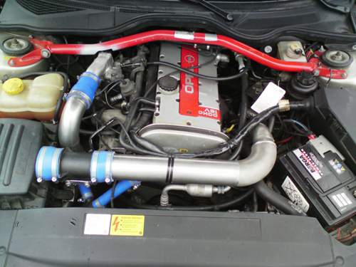

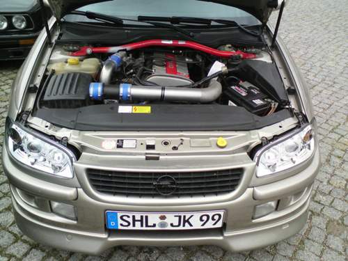

hast du die Bilder vom Motor gesehen?
Hallo Jan76,
ja,die Bilder vom Motorraum habe ich gesehen. Es ist sehr gut gemacht. Der Motorraum erscheint auf den ersten Blick sehr aufgeräumt und alle Leitungen sind sauber verlegt. Sehr Profesionel gemacht.
Reinhard
