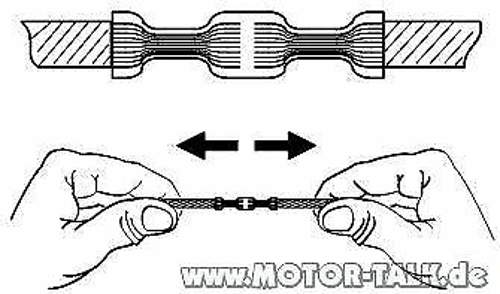

So wieder gebastelt. Habe den Kabelbaum mal losgemacht und geschaut ... und tatsächlich komische Flickstellen gefunden. Die Klebeband Isolierungen sehen nicht original aus und der Rest ... seht selbst.

keinen Schreck bekommen,es ist Original so verschpleisst(gekrimpt) in
irgendeiner Werkstatt,die Kabelbäume für Opel fertigt!
so sehen alle Kabelbäume der 90er Jahre aus,wie im Mittelalter!

auf den Bildern sieht man richtig,wie man es machen sollte.
am Besten sind Stoßverbinder(Schrumpfverbinder)-rot,blau,gelb und
Lötverbinder für so etwas geeignet,im Reperaturfall!

Ich hätte jetzt diese Verspleissungen aufgemacht getrennt Schrumpfschlauch aufgezogen Verdrillt und verloetet. Der Schrumpfschlauch ist so fest das da nichts mehr passieren dürfte.
Was ich allerdings nicht verstehe ist das diese Stellen schon mal geoeffnet wurden ( siehe Isolierung auf den Bildern) und das er nachdem ich nix gemacht habe ruhiger läuft.

mach den Rest auch noch auf bis zum 3-4 Zylinder und mache alle Verbindungsstellen
auf einem hohen Niveau,auch löten geht mit Schrumpfschlauch-aber ich
mache alles mit den vorher genannten Sachen,ist sicherer und einfacher!
