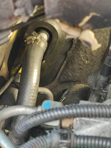

Hallo, ich habe eben festgestellt, das der obere Patentverschluss des Wärmetauschers im Motorraum etwas undicht ist. Kann man den abziehen und die Dichtung erneuern? Falls ja, wie geht das? Dann habe ich gesehen, das da so grüne Ringe lose auf den Rohr aufliegen, muss das so sein?

O-Ringe kann man natürlich erneuern. Der grüne Ring sitzt m.E. eigentlich in dem Patentverbinder.
Am einfachsten ist es den Patentverbinder abzuschneiden und den Schlauch direkt mit einer Schelle auf das Rohr. Geht auch und ist dicht.
Okay, hab die Suche hier nochmal bemüht. Passender O-Ring (15x3,5) ist bestellt. Sollte dann wieder dicht sein. Abschneiden ist beim Reihenvierer wohl dann doch nachher zu kurz und müsste verlängert werden. Bleibt also mein Plan B.

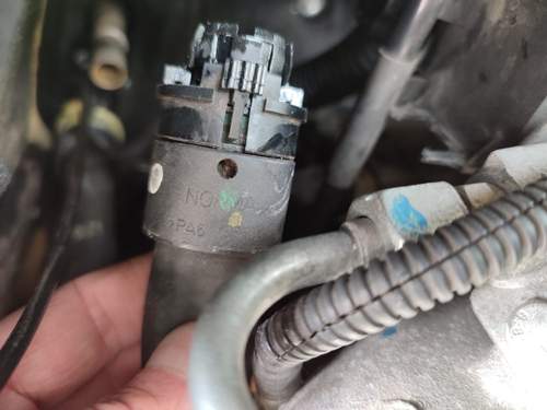

Danke Rosi! Die O-Ringe in 15x3,5 sind heute mit der Post gekommen. Damit werde ich jetzt mein Glück versuchen. Aus den Erfahrungsberichten hier gehe ich davon aus, dass ich die alte Kupplung mit einem neuen O-Ring wieder montiert bekommen werde ggf. mit etwas Silikonfett. Ansonsten danke für die Links, die helfen auch, falls es doch nicht so klappt. 🙂
am Besten geht es, wenn das Kühlwasser leicht warm ist.
Dann bekommt man die Klipse etwas leichter gedrückt.
Man muss versuchen, die Verschlüsse durch drehen und ziehen ab zu bekommen.
Wirklich undicht wird die Dichtung nicht sein, sondern es werden sich Kalk und Kristalle vom Kühlmittel abgelagert haben. Bis jetzt hatte ich noch nie, dass die Dichtungen undicht waren. Nach Reinigen der Auflageflächen waren die Patentverschlüsse immer dicht ohne Tausch der O-Ringe.

Am wichtigsten wenn man,
hat ist eine Luftpistole+Druckluft.
damit reinigt man den Bereich des Arretierungsringes
von Schmutz und Keim.
danach nimmt man etwas WD40 und sprüht den Bereich des Ringes ein.
dann läßt sich die Rastnase Problemlos drücken und
der Ring nach hinten ziehen!

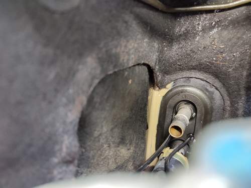

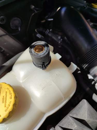

Tja, doch nicht dicht gewesen. Heute Zahnriemen, WaPu, Service, neuen Klimakompressor und Kondenstaor mit Trockner verbaut. Dann wollte ich mich dem O-Ring annehmen. Anfangs hat sich der Patentverschluss noch geziert, aber mit Rosis Tipps ging es dann, leider war der bestellte O-Ring 13x3,5. Der war nicht drauf zu bekommen. Die anderen die ich hatte waren 15x2,64 und 13x2,64 damit wurde es aber nicht dicht. 🙁
Also musste der Wagen dieses Mal stehen bleiben und ich muss neue O-Ringe bestellen.
Die 15mm sind doch das Außenmaß oder habe ich das so falsch im Gedächtnis? 15mm Innenmaß würde ich wohl auch nie in den Schlauch bekommen.
Ein O-Ring wird zu 95% innen gemessen und
dann die Stärke der Schnur.
15 mm innenDIA ,Stärke 3,5 mm
Messe mal das Alu-Rohr was aus der Stirnwand kommt,
das wird ca 15 mm sein.
Die ca 3,5 mm sind die Nut in der Schnellkupplung,
geht schlecht ganz gebau zu messen.
Allerdings ist es mit 15x3,5 sehr schwierig den O-Ring
In die Nut zu bekommen und
Es kommt auf die "Weicheit" des Gummi an.
3,2 oder 3,0 könnte auch möglich sein.
