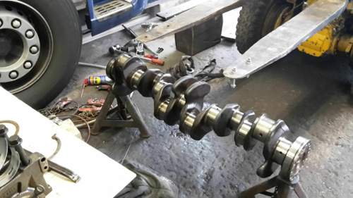

habe gerade eine KW aus einem 13 Liter-Motor entfernt .
6tes Pleuellager ausgelaufen ,bei ca 700.000 km.
ist normal Unnormal ,die Motoren machen normal bis 1,8 millionen und
dann geht der LKW nach Afrika oder Afghanistan .
der absolute Motor waren mal 26 Jahre und 2,8 Millionen ohne den Motor zu
zerlegen ,F88 !
denke ne gebrauchte KW,Ölpumpe und neue Kolbenringe+Dichtungen und Es schnurt wieder .

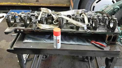

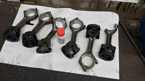

Damit es nicht zu Trocken ist!
Als Vergleich eine grosse Spraydose !
Mfg
