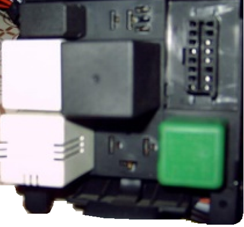

Moin Leute,
mein neuzugang (Omega B X25XE Bj.97) piept wenn der Schlüssel im Zündschloss steckt und die Fahrertür offen ist.
Meine anderen Omegas machen dies nicht.
Die rote Leuchte am Schlüssel leuchtet wenn es piept.
Ist das normal? Wenn ja wie kann ich das Abstellen?
Danke im voraus...

Hallo sitzt das weise Teile da wo die Sicherungen sind oder hinter dem Sicherungkasten also unter dem Lenkrad weil möchte das entfernen .
ICH habe einmal wenn ich die Verkleidung unter dem Lenkrad auf mache den Sicherungkasten und daneben Steckplätze für Relais ist das da mit bei .
Oder ist das Teil hinter dem Sicherungskasten

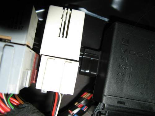

Das weiße Relais mit den Schlitzen.
Es gibt aber je nach Ausstattung und Baujahr zwei Steckplatzvariationen.
Einmal neben dem Lampenkontrollgerät an der A-Säule unter dem Armaturenbrett und ein andermal im Relaisträger unter dem Lenkrad und da unten links.
Beeper Untergrund
Beeper im Relaisträger
Bei meinem 2001er und 2003er saß der Summer jeweils unterm Lenkrad im Relaiskasten nahe der OBD Buchse wie auf Kurts zweiten Foto.
Immer das erste was raus flog. 😁

Passt da noch im Sockel an der A-Säule unter dem Armaturenbrett.
Bild hatte ich oben schon gepostet.
also an der A-Säule wie auf deinem Bild als erstes unter den Kasten/Steuergerät steckt bei mir ein schwarzes, dann noch darunter ein graues und ein rotes.
Oder muss ich den pieper gegen das obere schwarze tauschen?
