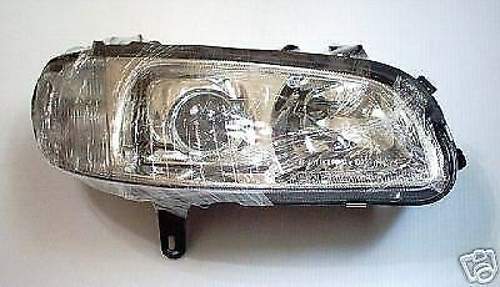

kann mir jemand von euch helfen und sagen ob folgender SW für einen Omega BJ 2003 paßt und ob es sich dabei auch um die Beifahrerseite handelt? Hella 1EG006920-02 / 90456662RH
Ach ja und ob es sich um einen DE Scheinwerfer handelt.

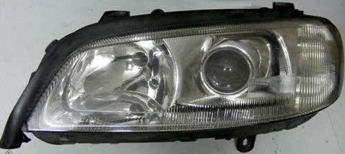

Die facelift sw sind alle de Scheinwerfer und haben unten zum grill zugehend ne Spitze und die vfl Modelle sind an der Stelle rund! Haste evtl ein Foto dazu?
@Bommel
nein leider nicht. Ist ein Teilehändler aus der Bucht der nur ein Bild von nem Regal mit ca 100 Scheinwerfern eingestellt hat und der oben genannten Teile Nr.
Soweit ich weiß haben die FL haben zum Grill hin eine längere Dichtung als die VFL, richtig?

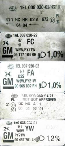

Diese hier passen nicht 1EL 009 020-01 ?

Die Nummern die du da zitierst sind wohl nicht die E-Teil Nummern, sondern verm. die Fertigungstechnischen Baunummern vom Glas.
Es gibt nur drei grundsätzliche Arten Scheinwerfer.
Die alten Streuglas Scheinwerfer und die neuen DE-Scheinwerfer, in der Halogen und Xenon Variante.
Die neuen DE Scheinwerfer gibt es für die VFL und die FL Modelle, die sich nur in der inneren Glasrundung am Kühlergrill unterscheiden.

Ich hab leider keine anderen Nummern, das sind Nummern die ich von den Verkäufern in der Bucht habe, bzw die 1EL 009 020-01 steht auf dem weissen Aufkleber auf dem Scheinwerfer...
