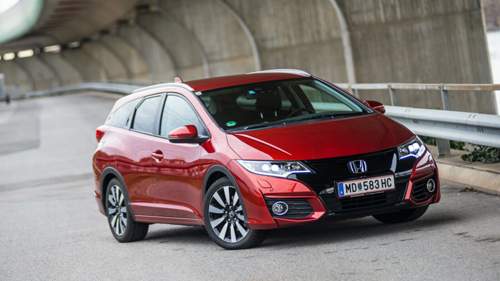

Auch bei LED ist eine ALWR vorgeschrieben, SWRA ist dort aber quasi optional da bei den gekapselten LED-Modulen nicht direkt am Leuchtmittel (Halogenlampe, Xenon-Brenner) gemessen werden kann / muss sondern nur vorn am Scheinwerferglas. Dort unterschreitet man aber in der Regel die 2000 Lumen ab welcher eine SWRA vorgeschrieben ist, auch wenn die LED's selber deutlich mehr Licht emittieren. Mein Civic mit LED hat trotzdem eine (der Omega mit Xenon sowieso), gerade im Winter mit dem vielen Salz doch sehr hilfreich.
Die Hersteller umgehen das 2000 Lumen Limit auch ganz geschickt indem sie die Scheinwerfer mit mehreren LED's bestücken. Da diese laut Gesetz einzeln gemessen werden, kann man so z.B. pro Scheinwerfer 2x 2500 Lumen LED's verbauen von denen nur je 2000 Lumen am Scheinwerfer vorn ankommen (keine SWRA nötig).
Und so hat man von den 5000 Lumen welche die beiden LED's pro Scheinwerfer generieren echte 4000 Lumen Gesamtleuchtkraft auf der Straße was im Vergleich zu einem 3200 Lumen Xenon-Brenner, wo vielleicht 2500 Lumen auf der Straße ankommen, deutlich mehr ist. Und trotzdem wäre bei diesen LED-Scheinwerfern keine SWRA nötig da pro LED am Scheinwerfer nicht mehr als 2000 Lumen gemessen werden. 🙄
Die Hersteller nutzen diese Gesetzeslücke bewusst aus und sparen durch die fehlende SWRA natürlich richtig Kohle. Wenn das 100 Euro sind, mal einige Millionen Fahrzeuge, da lacht das Herz des Herrn mit dem Rotstift. 😁
Der Civic Type-R hat z.B. die gleichen LED-Scheinwerfer wie meiner, jedoch keine SWRA, nicht mal optional (Gewichtsgründe) da eben auch beim Civic zwei LED pro Scheinwerfer verbaut sind und man so die 2000 Lumen-Grenze geschickt umschifft.
Civic LED ohne SWRA
Civic LED mit SWRA
