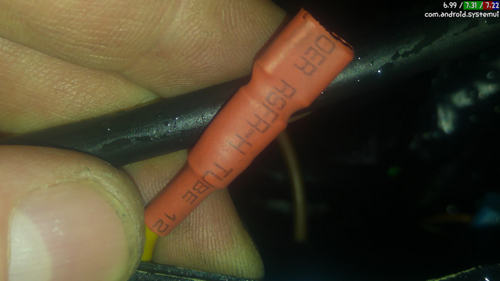

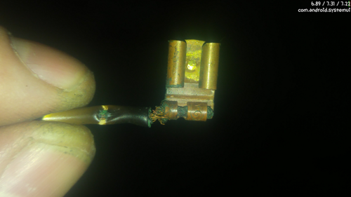

Hallo da bin ich endlich wieder also 12,8 V Spannung kommen an den lampen an
Osram Night Breaker Laser H1 Halogen 19.95 € 2 Stk eingebaut und siehe da, es wurde licht die Billig Birnen ab in die Tonne Danke euch und SORRY das ich so spät erst Schreibe
LG
Andy
12,8V ist aber eine verdammt geringe Spannungshöhe, für eine ordentliche Leuchtmittel- Spannungsversorgung.
Da ist aber wirklich noch ordentlich was drin, an mehr Helligkeit, wenn an den Lampen 13,8V -14,4V, wie von der Lima geliefert, anliegen.

Der TE hat alles richtig gemacht. Vielleicht den Spannungsabfall untersuchen so der Motor bei der Messung lief.
Moin
12,8 V am Leuchtmittel sehe ich nicht so als Problem an .
Hammer hat nur durch das Erneuern der Kabelschuhe am Leuchtmittel
mehr Spannung rausgeholt .
Oxidation in der Kabelverbindung !
durch die Hitze der Leuchtittel verbrennen auch gerne die Kabel /Kupfer
in der Verpressung/Vercrimpung .

Bei meinen Halogenlampen war auch ein hoher Spannungsverlust an den Steckverbindungen.
Die würde ich mal als erstes ansehen bei nur 12,8V.
Auf dem Bild sieht man ja wie bescheiden die Steckverbindung war.
Neu gemacht und danach kaum messbarer Spannungsverlust.

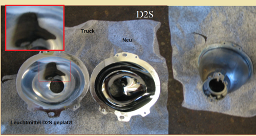

etwas Konstruktives möchte ich auch Beitragen ,
wenn ein Xenon-Brenner geplatzt ist und danach das Licht
etwas Schwächelt könnte der Reflektor Schrott sein !
beim Truck manchmal kein Problem,neuer Reflektor rein und
weiter gehts .
bei neueren Truck,s ab 2013 gibt es allerdinges keine Reflektoren mehr einzeln !
