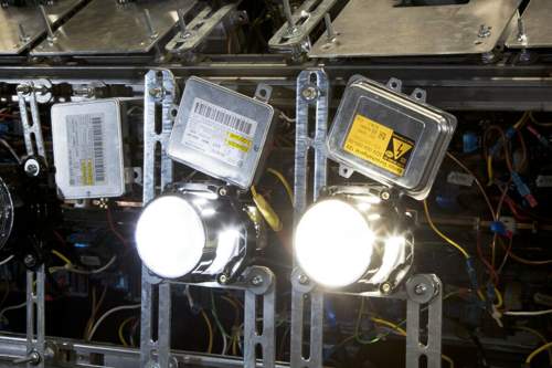

Ja LED ist generell nicht der Heilsbringer, besser als Halogen aber in jedem Fall. Ich hab im Alltagsfahrzeug LED ab Werk. Das ist gut, wenn ich aber meinen Omega mit Xenon daneben stelle (Hella Xenon-Scheinwerfer, ca. 50 tkm alt), ist es bestenfalls gleich.
Wobei man auch sagen muss dass der Omega damals mit das beste Xenon besaß, Hella hat da echt gut gearbeitet wenn ich da an Vectra B Xenon oder BMW E46 Xenon denke welche deutlich schlechter sind, einfach konstruktiv vom Reflektor, Linsengröße und damit Auslechtung. Ein Omega mit neuwertigen Hella Xenon-Scheinwerfern und Brennern muss sich auch an der Ampel nicht vor aktuellen LED- / Xenon-Scheinwerfern verstecken.
Und die Lichtfarbe kann man ja dank Brennertauschmöglichkeit selber wählen. Ich persönlich mag das neutrale weiß um 5000 bis 5500 Kelvin, also weder gelblich, noch bläulich. Und das bescheren mir die Osram Cool Blue Intense genau richtig (drittes Bild, linke Linse). Mein Honda hat ein ähnliches neutrales weiß, von daher passt das. Gelbes Licht bewirkt bei mir einen ermüdenden Effekt, blaues Licht ist komplett sinnlos und bedarf keiner Erklärung. 😁

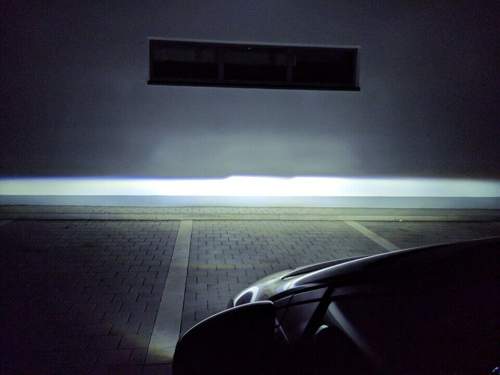

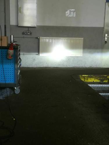

Hatte in meinen drei Calibra damals auch H1 Xenon drin + neue Scheinwerfer, das war schon eine Erleuchtung, sprichwörtlich. Hab dann aber auch die Schieber (für Rechtsverkehr) im Scheinwerfer umgestellt damit der Lichtkegel nicht gen Himmel geht sondern nach oben begrenzt ist. Sprich es war nicht _/ _/ sondern _/- _/-
Rechtlich, ja, es ist nicht zulässig. Das muss jeder für sich selber festlegen. Hatte mit den drei Calibra unzähliche TÜV-HU's und nie wurde das Xenon bemängelt ("Licht ist super eingestellt" 😁), auch da ich bewusst ein gelblicheres 4300 K gewählt hatte damit es nicht ganz so sehr auffällt. 🙂

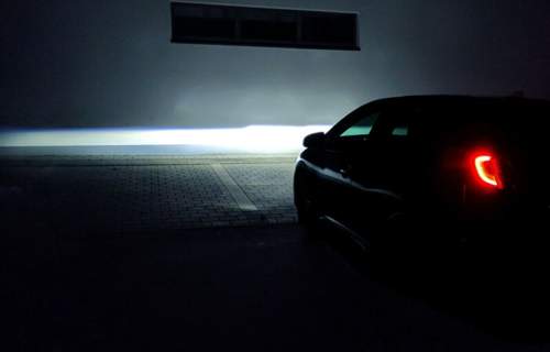

nach dem ich die SW bei unserem K Astra mit Matrix richtig eingestellt hatte,
ist die Reichweite im Dunkeln mit Abblendlicht,
von 2-3 Pfosten auf 5-6 Pfosten gestiegen,
anhand der Strassenmarkierungen seitlich .
selbe Strasser,selbe Uhrzeit ,nur 1 Tag später.
