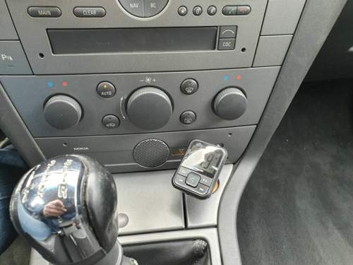

Original bleibt Original,
da stimme ich Lars und Eltanus vollkommen zu!
da das NCDC im Signum so bleibt wie es ist,
(hatte auch andere Gedanken)
höre ich andere harte Musik mit einem FM-Transmitter,
der auch noch die Ladespannung anzeigt,13 Euro
Frequenz bei uns 91,9 Mhz.
Umbauten gehen dann immer so aus wie am Ende des Video-
https://www.youtube.com/watch?v=Ym8SR39mTEw
mfg
