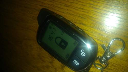

Doch, so ähnlich, nur das ich Fremdstart nicht anschliesse.
Ich mag nur dieses Ei am Schlüsselbund nicht und hab jetzt so ne 2-Wege Dings geholt.
Möchte aber damit nur die originalen Funktionen schalten.
Auf/Zu und Alarm, mehr nicht

Rosi, Fehler gefunden.
Hab nochmal alles hier durchgelesen.
Natürlich hab ich den Fehler gemacht, saß im Auto mit offener Fahrertür abgeschlossen über FB.
Klar das es nicht danach aufgeht.
Hab jetzt von aussen Tür zugemacht und mit der neuen FB abgeschlossen.
Und was soll ich sagen, jetzt klappte alles und ging such wieder auf.
Mit der neuen FB schliesst er nach aussteigen auch automatisch zu.
Da waren sie wieder die 40% 🙂

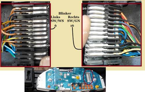

Für die Blinkeransteuerung über neue FFB must Du aber an die beiden Kabel
am Blinkerschalter,links+rechts
und teste erstmal deine Alarmhupe ,ob sie überhaupt geht !
es gibt genug Teile davon ,die Defekt sind .
mfg

Gedanken -Signal,Blinkleuchten
Blinkerhebel
Stecker X1 am A-Holm Fahrerseite unten
Stecker Instrument-Rückseite oder
auf dem Fußboden rumkrauchen und Kabel suchen
Blinker Links SW/WS
Blinker Rechts SW/GN
Warnblinkschalter geht nicht !
mfg
Instrument-stecker
Danke dir.
Werde mogen mal rumkriechen.
Rosi, was würde ich ohne dich machen.
Warscheinlich laaange nach Lösungen suchen.
Nen riesen Dank und Respekt für die Sachen, die du hier in MT generell machst.

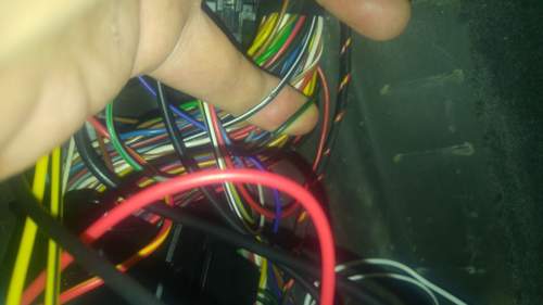

Auf der Suche nach Schwarz/weiss und Schwarz/grün bin ich unten im Fussraum wohl fündig geworden.
Aber wenn ich bei Blinker an mit Multimeter messe, zeigt es nix an gegen Masse.
Muss aber zugeben das ich nur in die Isolierung reingestochen habe, deshalb wäre natürlich nen Messfehler möglich.
in welcher Ecke sind die Kabel ?
