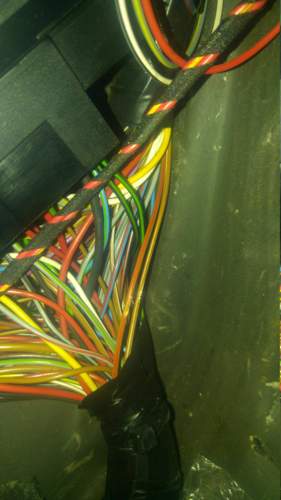

Da ich die Tage mein Coming-Home-Modul einbauen will, bräuchte ich mal die Pin-Belegung des Lichtschalters für den Omega B. Ich brauche speziell Masse, Dauerplus Zündungsplus, Innenlicht, NSW, Standlicht, also eigentlich so ziemlich alles. Welche Farben haben die Kabel für die ZV und wo laufen Sie beim Caravan lang?

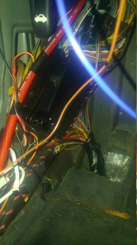

evtl,wenn Du den Sicherungskasten lößt und etwas nach hinten schiebst ,siehst Du evtl mehr

an dem Türkabelbaum im runden Stecker sind ja auch die beiden kabel.
ginge auch von dort zu Händeln .
Hab gerade mal zu Testzwecken das blaue Kabel bei Zündung aus an Masse gehalten. Ging sofort licht an. Also wäre das sozusagen leaving home.
Jetzt muss ich nur da aufm bild am besten Masseimpuls ZV finden.
Ich weiss, hattest du mir schon geschrieben, bin aber gerade unsicher wo und welches.
Komme bei soviel Kabeln durcheinander!

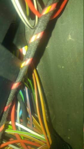

Braunweiss und braunrot kann ich sehen.
Aber welches nehme ich für Öffnen-Masseimpuls.
Aufm bild die beiden Kabel ganz rechts
Braunweiss und braunrot waren es schonmal nicht. Umsonst angeritzt :-(

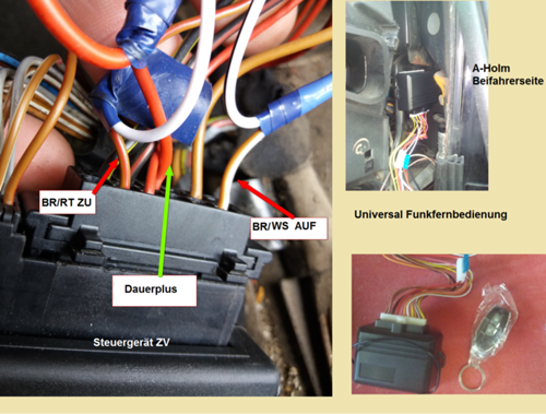

Jetzt drücken Wir das Türschloss nur mit dem Finger zu ,das Verriegelunghäkchen was
in den Schließbolzen an der Karosse einarkt.
danach bei physisch geöffneter Tür den Schnapper noch nach unten drücken.
dann nehmen wir die Masse und gehen auf BR/WS,
da sollten die Türen aufgehen
auf BR/RT sollten Sie zugehen.
da Du ja die akrobatische Übung bei geöffneter Tür machst ,wegen der Zugänglichkeit und
das Türschloss mechanisch auf ist
was soll die ZV machen wenn es 2 sich wiedersprechende Signal gibt ???
Sie macht garnichts,Grins

da BR/WS und BR/RT vom Türschloß zum ZV Steuergeröt gehen und
die Türen jeweils öffnen und schließen gehen diese Kabelfarben
auch vom Türkabelbaum Fahrerseite zum A-Holm wo das ZV Steuergerät sitzt .
wenn die Kabel da die richtigen sind ist evtl ein Kabel abgerotscht oder
keine richtige Masse .
im Moment fallen mir da keine anderen Kabel in der Farbe dort ein ,
die da liegen könnten !
Gegenprobe - wenn Du Masse am ZV Steuergerät drauf gibst ,
auf diese beiden Kabel müssen die Türen öffnen oder schießen !

Habs gerade nochmal mit dem br/ws Kabel versucht.
Und was soll ich sagen, hat natürlich sofort funktioniert, wie du ja auch in weiser Vorraussicht geschrieben hast.
Also geht jetzt alles.
Danke nochmal
